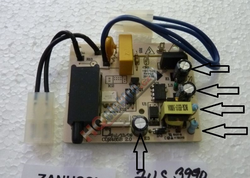

Na dálku se to blbě spravuje ale zkus zkontrolovar kritická místa, viz obrázek, tedy elektrolytické kondenzátory a výkonové odpory. A pokud snížený výkon nepoužíváš (jako téměř nikdo) tak na plný výkon, tedy bez regulace případně s vyřazenou regulací, by měl fungovat bez jakýchkoli problémů.

Já už fakt nic z tohoto světa nechápu. Předevčírem jsem to rozebral, povypojoval ty snímače tlaku, zkontroloval i kondenzátory a to na obou deskách. Zburcoval jsem rodiče, aby mi přes půl republiky poslali jejich stejný vysavač. Dnes došel. Tak to mám rozebrané na stole. Ještě než jsem prohodil desky, tak jsem zkusil, že můj nejede a jejich jede. Dám jejich desku (z obrázku výše) do mého vysavače a jede. Čili problém identifikován. Náhoda je blbec, hodím svoji desku do jejich vysavače, abych se ujistil, že je to fakt jen tahle deska ...... a on JEDE! Říkám si, asi jsem 🤐, nějaký zkrat, prohodil jsem desky (byť jsem si je předtím popsal) .... a vlastně jedou oba vysavače, takže WTF??? Tak jsem svoji desku hodil do svého vysavače a JEDE! Předevčírem jsem vším hýbal, jestli někde není chladný spoj, ještě dve minuty před přehozením nejela a teď to jede na 100%!!! Kdo mi tohle vysvětlí??? Jako asi začnu věřit na duchy nebo že ten druhý vysavač tu desku vyléčil:o))) Jsou tam nějaké IO, ale tomu nevěřím, že by něco takového bylo možné. Každopádně to jede. Takže budu zas čekat, kdy se to vykydne ..... prostě někdy fakt tenhle svět nechápu .... kdybych byl úplně blbej a někde vypadl kabel a prostě to nejelo, ale ono se to rozjelo (nebo někdy ne) a při zatížení se začal snižovat výkon, tak s tím něco být prostě muselo ne?:o))) A teď jsem ještě měřil odběr, tak naprázdno to žere na plný výkon 1400W a když to ucpu, tak to klesne na 950W:o) Jako je tohle normální? A dělá to přesně i ten druhý vysavač. Já už fakt nevím .......

Nevím, jak funguje ten regulační obvod, ale bez zatížení je tam cca 250V síťových ... a když se připojí motor, tak to klesne podle toho, jaký je nastavený výkon. Tak mě napadá, zda to třeba nějak ten obvod nevyhodnocuje i zpětně podle odporu toho motoru ... třeba kdyby bylo něco s motorem, že by byl připojen jen nějak lehce (byl by tam někde studený spoj) a dávalo to jen ty 3V, ale byl tam někde po cestě velký odpor, takže by se motor neroztočil. Nebylo to, že bych s tím někde práskl a rozjelo se to, měl jsem oba vysavače na stole a jen jsem prohodil desky, ale co já vím, třeba jak jsem potáhl za ten drát u patice k motoru, jak jsem přepojoval desky, třeba se to vyléčilo ..... nebo já už fakt nevím ..... a nebo tam byl špatný firmware a když jsem to hodil do toho funkčního, tak si z biosu, co je v druhém DPS pro ovládání na hubici, stáhnul funkční verzi FW a celé se to takhle vzájemně vyléčilo:o))) Byť je to nepravděpodobné, tak jako jediné mi to dává smysl .... teda krom toho, že tu straší:o))))))

LAMER_CZ, mi to tak připadá že tím přehazováním těch tišťáků se někde na tom Tvým obnovil nějaký studený spoj. Stálo by za to jej vymontovat a pod silným světlem a silnou lupou zkontrolovat zda není náhodou někde prasklina kolem vývodu součástky.
