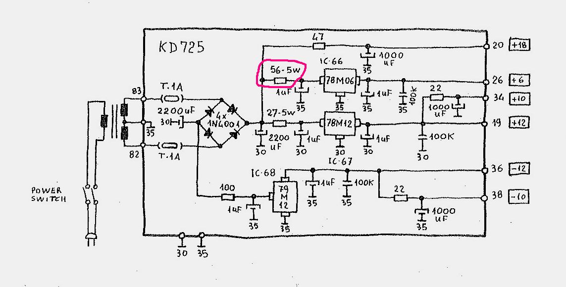

Dobrý den, ve zdroji se hřeje označený rezistor 56 ohm 5W, během 1 minuty se zahřeje tak že na něm nelze udržet prst. Naměřeno na pinu 26 napětí 5,9 V, proud 170 mA. Je to normální že se tak 5W rezistor hřeje? Stabilizátory jsou na společném AL plechu, ten je teplý, né však horký. Ostaní větve OK, kondíky nové.

Ono se to nezdá, ale i těch 1,6 W na 5 W odporu udělá tepla dost.

Tak je na něm skoro 2,5W (pokud proud sedí). To není zrovna málo. Pokud bys chtěl to teplo trchu více vyvážit, můžeš hodnotu snížit - např na 47R a o to víc by topil ten lineární stabík 78M06.
Rozhodně chce ale blokovat ty stabilizátor (všechny) blízko vývodům keramikou 100n, aby se nerozkmitaly.

Večer změřím a doplním, proud jsem naměřil rozpojením v pinu ve schématu označeném č.26 +6V. Na elytu 2200uF = 22V (ješte upřesním).

Když z výstupu cucá 170 mA, tak na 56 Ω je přece cca 1,6 W. Vlastní spotřebu stabilizátoru lze snad zanedbat.

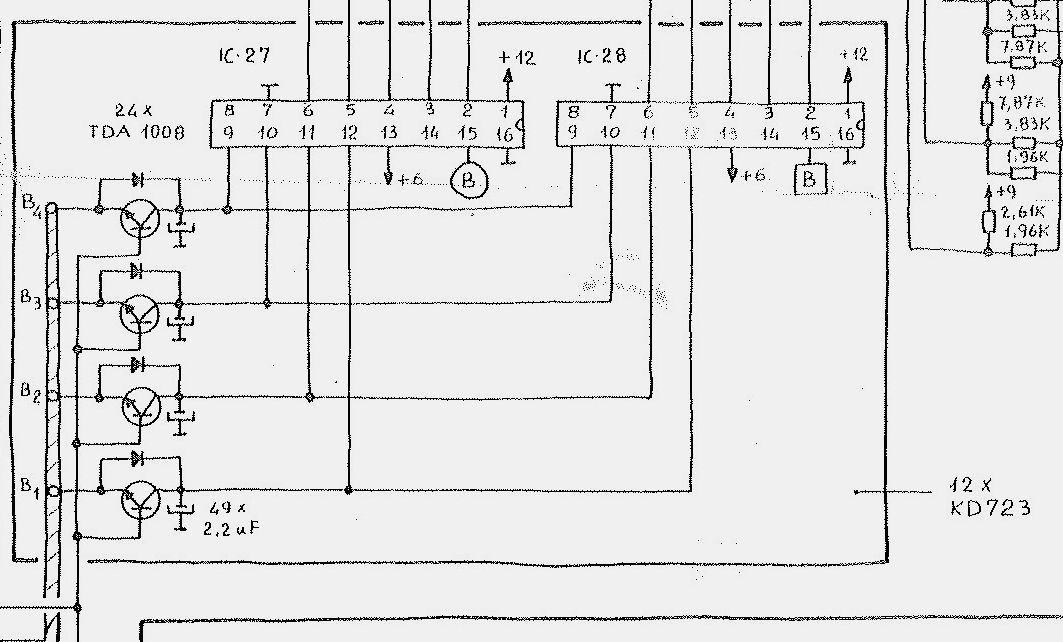

Jedná se o staré klávesy/syntetizér +6V napájení jde převážně do 24 obvodů TDA1008

moc to neřeš, ten odpor je tam nejspíš kvůli snížení výkonové ztráty na stabilizátoru, víc v tom nehledej. Pokud ti to moc vadí tak tam dej dva s dvojnásobným odporem paralelně nebo dva poloviční sériově. Vzniklé teplo bude samozřejmě stejné ale rozložené na dvě součástky..
A jestli máš nějaký napájecí zdroj tak si vezmi jakýkoli odpor stejné velikosti, pusť do něj stejný výkon a porovnej, nejspíš zjistíš, že topí stejně. Takže výsledek - odpor na kterém je ztráta 1,6W topí a JE TO NORMÁLNÍ.
A velká obluda se tam dává proto aby ten výkon povrchem vyzářila a neohřála se tak, že by se roztekl cín kterým je připájena. Vlastní zkušenost - nahrazoval jsem jeden z odporů v RSZ30, lehce jsem to zanedbal, připájel ho na uštípnuté vývody a při testu se odpor zahřál, roztavil cín a upadl.

Díky, už jsem klidný, říkal jsem si že když tam dali takovou "obludu" (cca 8x8x20mm) že to má důvod, ale nebyl jsem si jistý. Děkuji všem za vysvětlení. :pray:
Příspěvky: 35018
#13 Příspěvek od EKKAR »
Hlavní důvod je ten, že tam dělají lineárním stabcem 6V výstup ze vstupu, na kterým je nějakejch 22 nebo kolik voltů. Takže aby ten stabec nežhnul jak zanikající Saljut7, je před ním pevnej výkonovej odpor, kterej protopí určitou část tý výkonový ztráty na sobě...

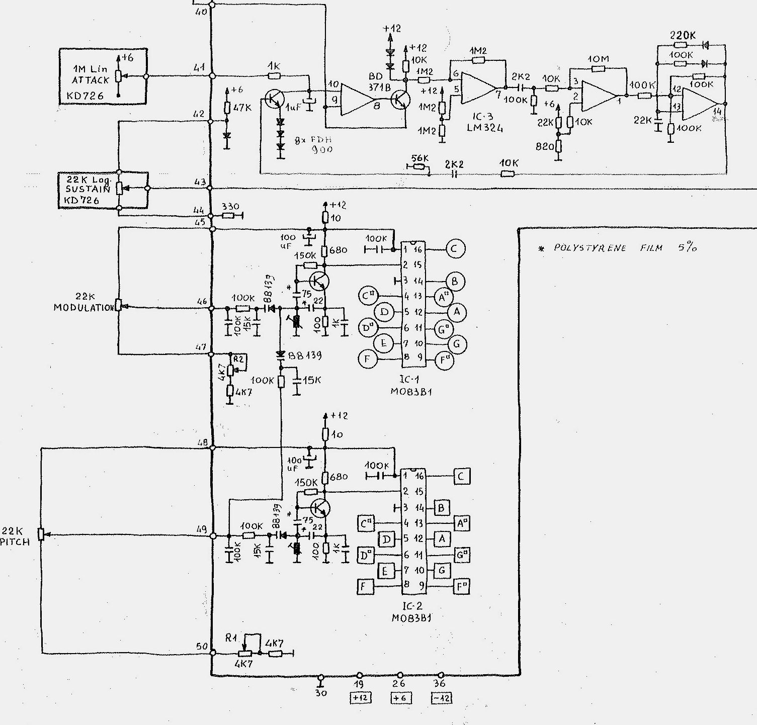

Nemenil niekto potenciometre? Napríklad 1M Lin ATTACK?
Nie je tam niečo dobastlené? Niekde nejaký skrat?
