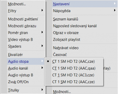

Ale ono se v tom vysílá i 5 kanálově, to zas jen ty planě mudruješ. Všechny nové filmy 5 kanálové jsou, 5 kanálově se dokonce vysílá na ČT Sport i Liga mistrů a další významnější zápasy. Pokud se poslední dobou nic nezměnilo, tak by mux měl obsahovat ke každému programu i stopu v AAC, AC3 pak jen u některých:
https://digital.rozhlas.cz/jake-program ... xy-8146836
Takže možná jen stačí donutit tu hračku k volbě správné stopy.

No jo, máme tu téma čínský šmejd, ale pořád někdo něco z Číny kupuje a pak se diví. U každé normální TV je to v nastavení zvuku - volba stopy, protože stejně tak jako aac a ac3 tam může být zvuk ve více jazycích.
