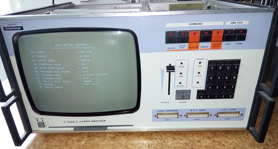

Mám tady stařičkej Enertec Schlumberger 7600. Vypadá to, že digitální část jede ale je něco s horizontál rozkladem. Obraz je levá polovina dobrá ale pak je něco jako svislá linka a za ní jsou znaky roztažený asi na pětinásobnou šířku a to co "přebejvá" se vrací zpět do obrazu zrcadlově.
Dělá to jen nahodile, často nenaběhne obraz vůbec, občas je posunutej hodně doleva a jakoby v polovině přeloženej. Nyní je stav tma, takže fotka zatím není. Dokumentace k tomu není, jen návod k obsluze. Na netu jsem našel člověka co tvrdí že má servisní dokumentaci ale nereaguje.

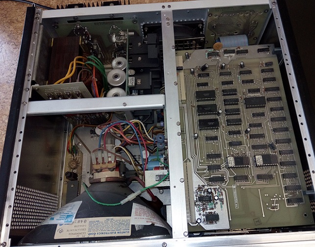

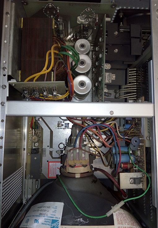

Nejhorší je, že je v tom docela pakárna cokoliv dělat. Půlku bedny vpravo je několik desek nad sebou velkých jako kráva osazených nahusto hlavě 6XXX Motorolou. Rozklady jsou pod obrazovkou a tak blbě, že se snad musí vyndat obrazárna aby šla deska vyndat. Aspoň že zdroj je na zadním panelu bedny.
Asi si mistři v Enertecu mysleli, že je to tak dokonalý, že to nebude potřeba nikdy opravovat. No nepočítali, že to bude někdo provozovat takový léta. Když se 7600 rodila, tak Apple II byla ještě v prototypu nebo ještě nebyla vůbec. :)
