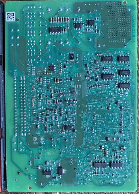

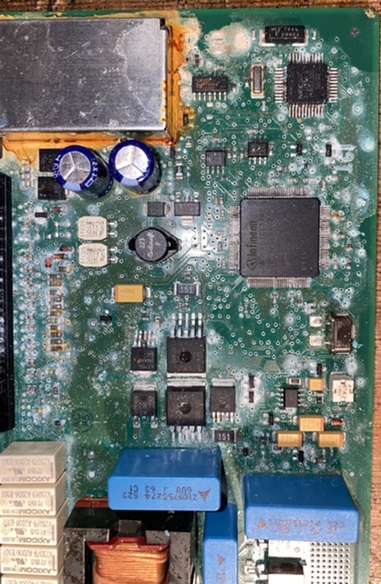

Zdravim, cim by tak nejlip slo vycistit desku, ktera se chvili koupla ve vode a lehce zkorodovala? Jsou na ni bily/sedy fleky - zkousim isopropanol, ale moc to nefunguje.... diky!
Obr. v plnym rozliseni zde: https://1drv.ms/u/s!Ai6BM3ek-J30xnWg-CKPf0Eho7Uq

Malý části čistím "skleněnou tužkou", ale toto se mi zdá docela dost a bál bych se o prokovy třeba.

Zatim to sundavam mechanicky, pak isopropyl, vypada to o neco lip, ale bude to chtit docistit...
Vodou uz jsem to oplachoval (kdyz jsem to vytahl ven), ale ta na to moc efekt nemela, ten sedej povlak z te koroze jde dolu dost blbe. Destilku jsem zjistil, ze uz nemam.
Predtim: https://1drv.ms/u/s!Ai6BM3ek-J30xnP-cncJOHTgaQGN
Potom: https://1drv.ms/u/s!Ai6BM3ek-J30xnvP2_2EUGahG8Ey
Edit: mechanicky = jemnym kartackem v dremelce (a hooodne opatrne :-) )

Měsíc ve vodě, tak to je zbytečná námaha. I když to náhodou rozchodíš, nebude to mít dlouhého trvání. Je jen otázkou času, kdy uhnijí prokovy.
#11 Příspěvek od ZdenekHQ »
Navíc ta voda zaleze pod procesor a tam řádí dál. Vyhnat jen tak nejde, to bys musel prohnat troubou a sakra dlouho.

Mikras: Pod lakem to neni, ale ty prokovy jsou nektery trochu chyceny. Jak to dostat z pod toho procesoru? Mozna nejakou dobu fenovat?
To stineni i 433Mhz modul je uz dole a ocisteno, pod tim trafkem (i trafko samotny) je to kupodivu OK. Jeste sumdam ty MKP ci co to je za kondy. Elyty dam novy, mam.
https://1drv.ms/u/s!Ai6BM3ek-J30xn094zLNcdYKBRi2
