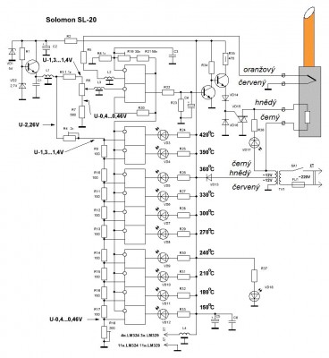

kutilmil píše:Ahojte. Včera mi odišla spájkovacia stanica SL20 a to tak, že po pustení zo studeného stavu sa začne pomali zohrievať a u teploty cca 150°C sa naraz rozsvieti celý bargraf a stále hreje. Nestretli ste sa s tým niekto? Nemáte náhodou schému? Za rady dík.

Keby bol problem v pripojeni rucky, tak sa sice rozsvietia vsetky LED - ale okrem HEATER a nebude hriat. To si moze kazdy vyskusat odpojenim konektora.
