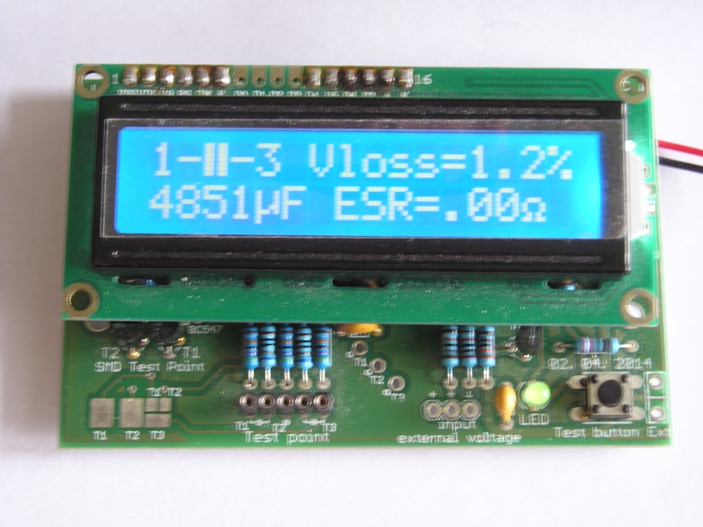

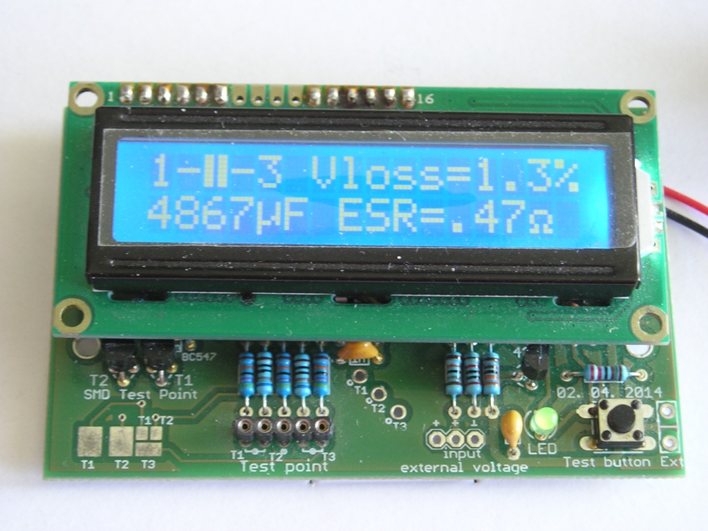

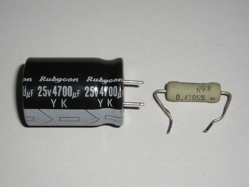

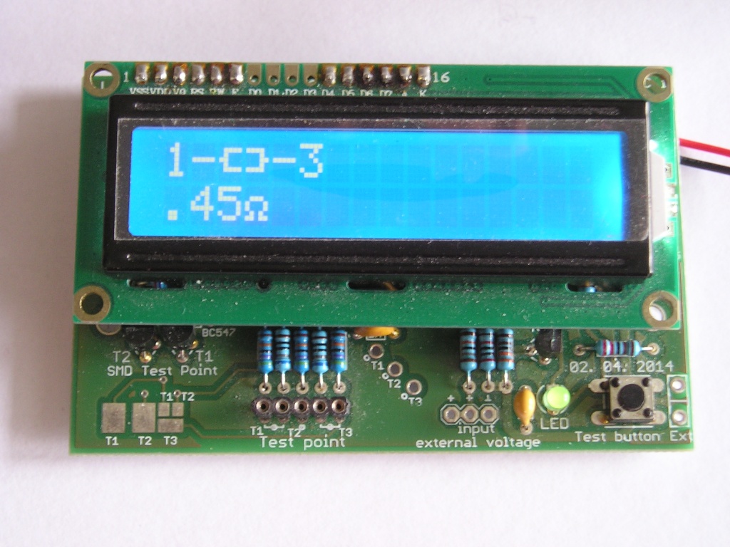

Pokus (na odlehčení müsli v covidové zimě) proveden.
[1] Testované vzorky - Rubycon 4700M/25V, Matsushita 0R47/3W
[2] Kterak byl změřen kondenzátor
[3] Kterak byl změřen odpor
[4] Jak vidí Avrtester sériové spojení obou
Hodnota C "s uměle přiloženým válečkem ESR"
Hodnota R
Hodnota R
Hodnota C

#8 Příspěvek od p32 »
Tak to máš divné. 0,45+0,00=0,47?

#9 Příspěvek od PavelFF »
Spíš naopak. V rámci tolerance zařízení je to výborná shoda. Není to laboratorní měřič parametrů se základní chybou 0,1% za 100tis.Kč, ale jednoduchý tester.

#10 Příspěvek od judeware »
Taky jde o to, že mi chcíply baterie v Olympusu a fota jsem dělal nadvakrát (SO večer a dnes po obědě). Napodruhé zkušební měření sólo C nulu neukázalo. Záleží i na tom, jakou silou se součástka na svorkách měřáku drží. Dvojice C+R se tam přidržuje ještě hůře.

#11 Příspěvek od PavelFF »
Nebyl bych na přístroj tak přísný. Klidně může nastat situace, že mám 4 shodné rezistory s odporem 0,1 Ohm. Každý samostatně tester vyhodnotí jako "0,0 Ohm". Když je dám všechny 4 do série, ukáže měřák najednou zázračně 0,4 Ohm. Tohle je podobný případ ("0,45 +0,00 = 0,47") . Horší by bylo, kdyby kombinace R a C ukázala třeba 0,43 Ohm. Ale ani tak bych z toho nedělal žádnou vědu.
Je to způsobeno offsetem měřáku a rozlišením (počtu bitů A/D převodníku) . Počáteční malé hodnoty neměří.
Podobně se chovají jednoduché panelové 3 a 4 místné měřáčky z ebay.
