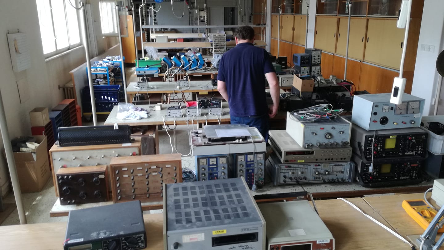

Z venku už byla budova nějakou dobu celkem hnusná. https://www.google.com/maps/place/Zpa+E ... 16.5904383

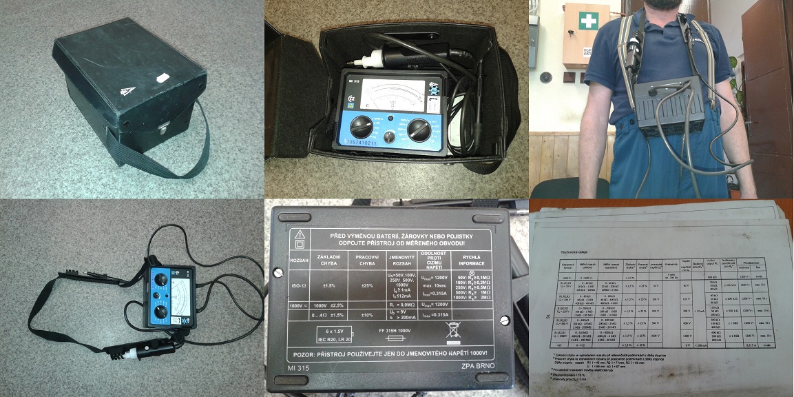

mtk píše:takže metrel 3100 je drahý, Mi 315 se už neprodává, a dt5505 je za rozumnou cenu...
jaké by tedy měl mít parametry? případně funkce?
Tohle jsem měl jednou v ruce, není to za ty prachy úplně špatný.
