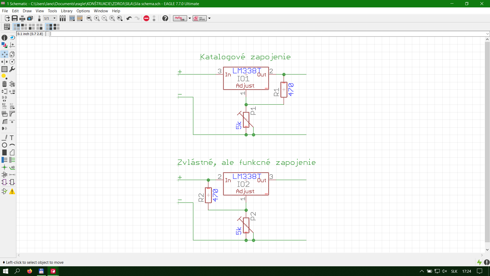

Zdravím. Pár mesiacov do zadu, som si objednal z Aliexpresu stabilizátory LM338T. Keď došli nahodil som ich na zdroj a NIČ, na výstupe bolo plné napätie, nefungovala regulácia. Dobre, stabilizátory som odložil a objednal ďalšie. Teraz došli a znova to isté. Začal som experimentovať a pretože ujo Google neporadil, ani s katalogovými udajmi som nepochodil, začal som kombinovať vývody. Prikladám obrázok zapojenia s ktorým regulácia funguje, i keď nie v plnom rozsahu. Viem, že je nelogická, ale iné zapojenie a kombinácia vývodov nefunguje. Podotýkam, že v elektronike nie som začiatočník, amatérčim viac ako 40 rokov, ale toto vidím prvý raz. Stretol sa niekto s týmto problémom? Ak má niekto skusenosť, prosím poraďte, pretože s takým niečim som sa ja ešte nestretol. Neverím, že by boli všetky stabilizátory zlé, celkovo 20ks, i keď by to bolo možné, ale z tých pár stoviek súčiastok čo som z Číny už objednával, je to prvý raz. Dopredu ďakujem za rozlúštenie mojej záhady.

Horní schéma má potřebnou zápornou zpětnou vazbu, úbytek na R1 bys měl naměřit 1,25 V. Pokud je výstup naplno otevřen, tak je asi odpor mezi ADJ a zemí (= P1) příliš velký. Zkratuj ADJ na zem a výstup by měl padnout na 1,25 V. To je test funkčnosti.
Snad máš blokovací kondy na zem, doporučené jsou 0,1µ z INPUT a 1µ z OUTPUT.

Zakončené odporom je 820/10W. Kondíky pre test sú nepodstatné, napájanie je zo stabiliz. zdroja. LM317 funguje podľa hornej schemy tak ako má. Spodná schema je blbosť, pretože podľa datasheetu je vstupné napätie privedené do výstupu, ale inak to nefunguje. LM338 je predsa na kladné napätie, nie?

V datasheetu je odpor do adj. privedený z výstupu,na dolnej scheme je zakreslený na vstupe, nedá sa hovoriť o korektnom zapojení obvodu. Skôr mám podozrenie, že sa môže jednať o inej súčiastke a vo výrobe bola označená pod iným značením.

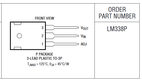

Podle mě je to nějaké spešl pouzdro kde je přehozený vývod 2 a 3 oproti standardu, tak jak na přiloženém obrázku. V tom případě by měl být odpor R2 zapojen na vývod 3 u toho spodního zapojení.

jankrizan píše:Kondíky pre test sú nepodstatné, napájanie je zo stabiliz.
Tak to sa teda fatálne mýliš. Daj tam tie blokovacie kondenzátory a bude ti to fungovať. Odporový delič ti len vytvára predpätie pre referenčný vstup. Je úplne jedno, odkiaľ tam to predpätie dáš, či z výstupu, zo vstupu alebo úplne nejakého iného nezávisleho zdroja. Len si musiš uvedomiť, že stabilizátor stabilizuje podľa tohto referenčného napätia. Ak tam privedieš zvlnené napätie z usmerňovača, tak stabilizátor ti bude kopírovať toto zvlnenie na výstup. A potom už je jedno, koľko faradový kondenzátor dáš na výstup, to zvlnenie už neodstrániš. Preto sa zapája odporový delič z výstupu, kde je napätie stabilizované bez zvlnenia. Ak ti to funguje v tom druhom zapojení, tak to musí fungovať aj v tom prvom a jediný problém sú tie blokovacie kondenzátory. Celé ti to kmitá na nejakých MHz.
Počkať, ty máš ešte aj prehodený in/out, v prvom zapojení pin 3,2 a v druhom 2,3? Tak to je potom úplne jedno, kde máš odporový delič a či vôbec, ak máš prehodený in/out, lebo plné napätie ti lezie cen nejakú vnútornú ochrannú spätnú diódu a stabilizátor vôbec nepracuje.
