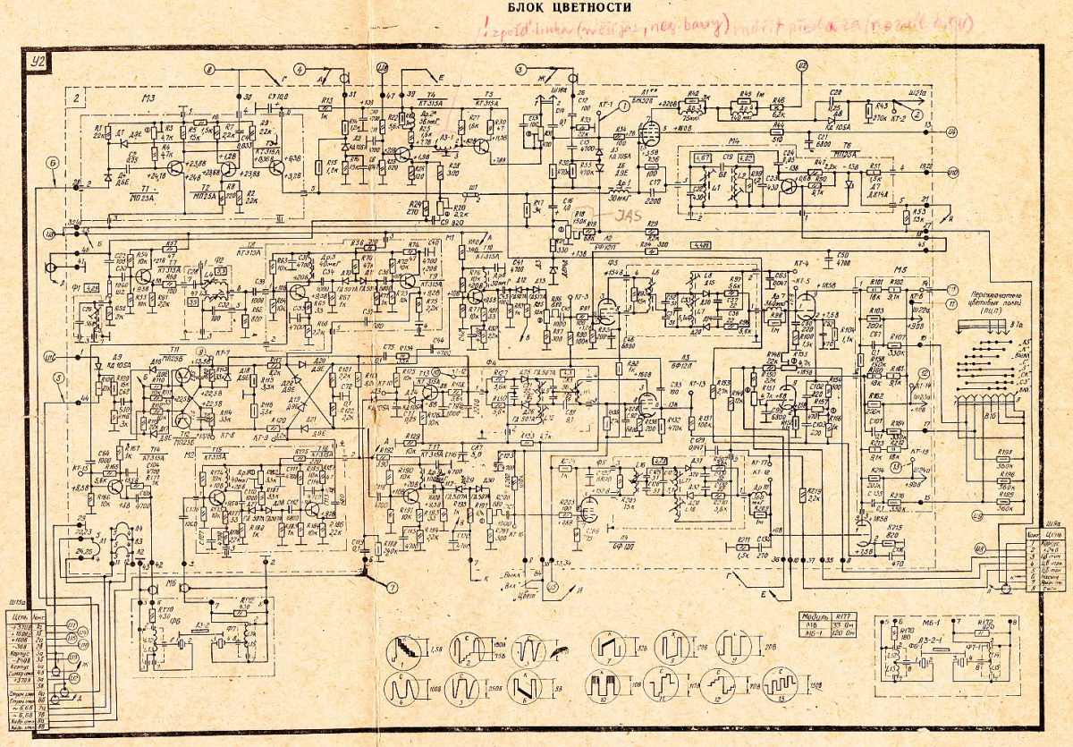

a nešel by tento modul dát i do Rubínu řady 714, 716, co má secam ještě na elektronkách?

Do těch existoval modul větší, byl na něm generátor sandcastle impulsu, přepínače cesty signálu s obvody 4066, upíníní stejnosměrné úrovně na asi 6 V společného předpětí pro diskriminátory SECAM. Musely se přerušit přívody na mřížky dvojité triody a gekodér se zapojoval mezi výstupy diskriminátorů SECAM a mřížky triod. Když dekodér rozeznal PAL, přepínal automaticky "na sebja". Pokud si vzpomínám, nastavovala se na něm sytost pevně, protože konstruktéři nedomysleli, jak tím napětím z potenciometru sytosti původního dekodéru oblbnout AVC dekodéru PAL.
Možná, že existovala i jiná univerzální verze, ale předělával jsem jen dvě E714ky, pak už slampovou maticí nic.

Já tyhle univerzální dekodéry neměl, tak jsem si do Rubínu postavil svůj. Takže uměl i regulovat sytost a navíc měl na výstupu ještě zesilovač, asi 4x, protože to, co leze z IO ty elektronky pořádně nevybudí. Mírně se liší verze pro modul s dekodérem Secam z tranzistorů (714) a hybridů (716) - je tam jiné napětí, na které se upíná ta černá. K obrazu bez chyb je pak ještě žádoucí opravit kontrukční kix, který je v těch koncových stupních složek přítomen. Sice každá učebnice BTV říká, že je potřeba přenést celou ss složku až na obrazovku, ovšem rusům vyšly blbě napětí na katodě a mřížkách obrazovky, tak to napětí pro mřížky prohnaly odporovým děličem ovšem překlenutým kondenzátorem. Žádný Rubín této koncepce tak nebyl schopen věrného podání barev. Z tohoto pohledu byla už první Tesla Color mnohem dál - na rozdíl od Rubína měla střídavou vazbu, RGB tranzistorové konce a obnovení černé až v nich. Proto je přidání dekodéru do ní mnohem jednodušší.
Hill píše:protože konstruktéři nedomysleli, jak tím napětím z potenciometru sytosti původního dekodéru oblbnout AVC dekodéru PAL.
Tak se to u novějších integrovaných dekodérů nedělá (a ani to nejde). Na to se používá elektronický potenciometr na výstupu složek, nejjednodušší je MCA660. Zaklíčovat černá se pak musí až za ním.
Co se kvality dekodéru týče, vycházela mi jednoznačně lepší 4555 než 3510. Nevím, jestli to byl problém tesláckých 3510 nebo obecný, ale měly problém držet přesně úroveň černé v době klíčování. Obvykle tak šel při maximální sytosti obraz mírně do modrofialova a to i v C416, ne jen v těchto bastlených dekodérech.
