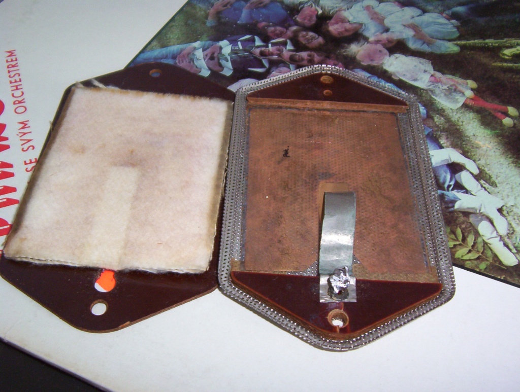

Pokud si správně pamatuju, tak složení je následující: kovová síťka, pokovená fólie (nevodivou stranou k síťce), filc. Pokovení se dotýká přívodní plíšek a v místě dotyku bývá kovová vrstva sežraná. Ani po posunutí plíšku na jiné místo ale reproduktor nezačal normálně hrát, jen slabounce šeptal. Zaujalo mě, že se fólie opírá o tu síťku, člověk by čekal, že pro správnou funkci musí mezi nimi být malá mezera. Ale bylo to takto.
Teď mě napadlo, že možná byla tloušťka filcu ve výrobě přesně definovaná a fólie se síťky neměla dotýkat, ale že časem filc zvětšil objem a proto to přestalo fungovat. Jiná objektivní příčina, proč by to nemělo hrát, tam totiž nebyla. Jednou jsem narazil na plně funkční kus v Ametystu, ale nerozebíral jsem jej.

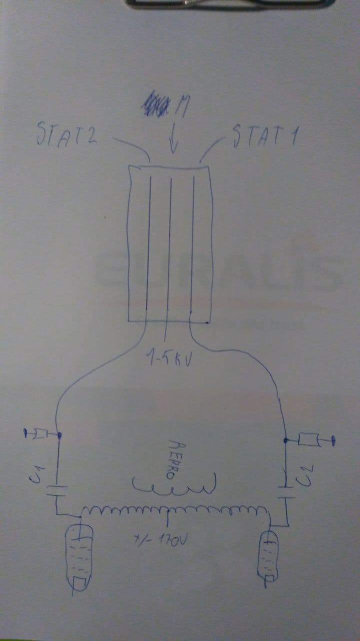

Takto nejako si to predstavujem. Ešte raz tí ho 1-5kV dostanem diodovým nasobičom z anodoveho výstupu trafa a bude to dobré. Úprava spočíva len v pridaní pár kondenzátorov a rezistorov. Originál zapojenie sa tam nechám keby náhodou šťastím by sa našiel funkčné exponáty alebo keby som nejaké vedel opraviť..
Teoreticky R,C 1,2 vôbec niesu potrebné keďže tie elektrostaty fungujú ako diferenciálny vstup. Ich citlivosť viem doladiť skrz biasu(predpätia) na membráne a bolo by to. Akurát be CR väzby nemám efekty "výhybky"..nič strašné.
Už rozmýšlam nad zlepšovákmi: Membránu by som nakoniec nedal +1-5kV ale -1-5kV aby sa na nu nelepil prach. Slabo sa bude lepiť na statory a konštrukciu reproduktoa mám už premyslenú tak že ho bude možné kedykolvek rozobrať a prečistiť.

Opačne nabitú membránu neudržíš elektrostaticky v strede medzi dvoma súhlasne nabitými elektródami. Jedine, ak by bola membrána na rovnakom potenciáli a elektródy by ju odtláčali do stredu. Totiž elektróda, ktorá je k membráne bližšie, pôsobí na ňu väčšou silou. To je zároveň nevýhoda elektrostatických reproduktorov, že sú z vyššie uvedeného dôvodu nelineárne. Len ak je výchylka dostatočne malá oproti vzdialenosti elektród, tak aj skreslenie bude malé. No a to je ľahšie splniteľné pri vysokých frekvenciách.
To s tým filcom bolo zrejme tak, že membrána bola k nemu prilepená alebo nažehlená. Elektrostatické pole ťahalo membránu k mriežkovej elektróde, filc ju ťahal pružne späť. Časom sa filc vyťahal, lepidlo zvetralo... Dnes by bolo asi vhodnejšie použiť namiesto filcu polyuretanovú penu.

Mám šest ARZ201/202 zrekonstruovaných, všechny pomocí pokovených fólií z velkého /širokého/ MKT kondenzátoru.
V druhé verzi 805A mi naprosto bezproblémově fungují, kupodivu nic neoxiduje a nehnije, zřejmě polarizace stíhá vrstvičku oxidu na hliníkem pokovené fólii prorazit.
Je možné je zapojovat i paralelně, kapacita má být okolo 600-800pF a polarizační napětí asi 175V v 805A taky bohatě stačí.
Zkoušel jsem polarizaci měkkým a dobře filtrovaným napětím až 330V /ze zdroje Uceo v BM455A/, se stejnými hodnotami součástek okolo, jen střídavý signál byl odebíraný z anod PL82. Výrazný nárůst citlivosti už se nekonal.
Filc nesmí na fólii tlačit, má prostor jen vyplňovat tak, aby se fólie nekroutila, nebo neodchlipovala od klenuté mřížky.

sinclair píše:Filc nesmí na fólii tlačit, má prostor jen vyplňovat tak, aby se fólie nekroutila, nebo neodchlipovala od klenuté mřížky.
To mi trošku nesedí. Jestliže je ten úzký plíšek pouze přívodní a současně filc nebude na fólii tlačit, nebude přívodní plíšek přitlačen na pokovení fólie a kontakt mezi nimi bude nespolehlivý a náhodný, zvlášť pokud se bude pokovená fólie, i když nepatrně, pohybovat.
Už si nevzpomínám jak bylo klenutí vyřešeno z opačné strany. Pertinax vzadu byl rovný a byly v něm tuším zanýtovaná dvě pájecí očka. Pod ním muselo být nějaké vyklenutí, matně si snad vybavuju nějaký prohnutý plech, který měl v rozích výstupky na zahnutí či otočení, ale nemohu dát ruku do ohně za to, že tato vzpomínka patří opravdu k tomu.
Navíc přívod proudu do pokovené části fólie by šel zcela určitě vyřešit mnohem spolehlivěji někde u jejího kraje nebo i po celém jejím obvodu, a její vnitřní část mohla zůstat úplně volná.
Takže si myslím, že to asi bylo trošku jinak.
Navíc tehdy jsem neměl k dispozici nic jiného než plochou baterku, přitom jakési chrastění z toho šlo. Bylo ale velmi, velmi slaboučké. Možná jen pro dětské uši, dnes už těžko říct.

Za filcem je klenutý plech.
