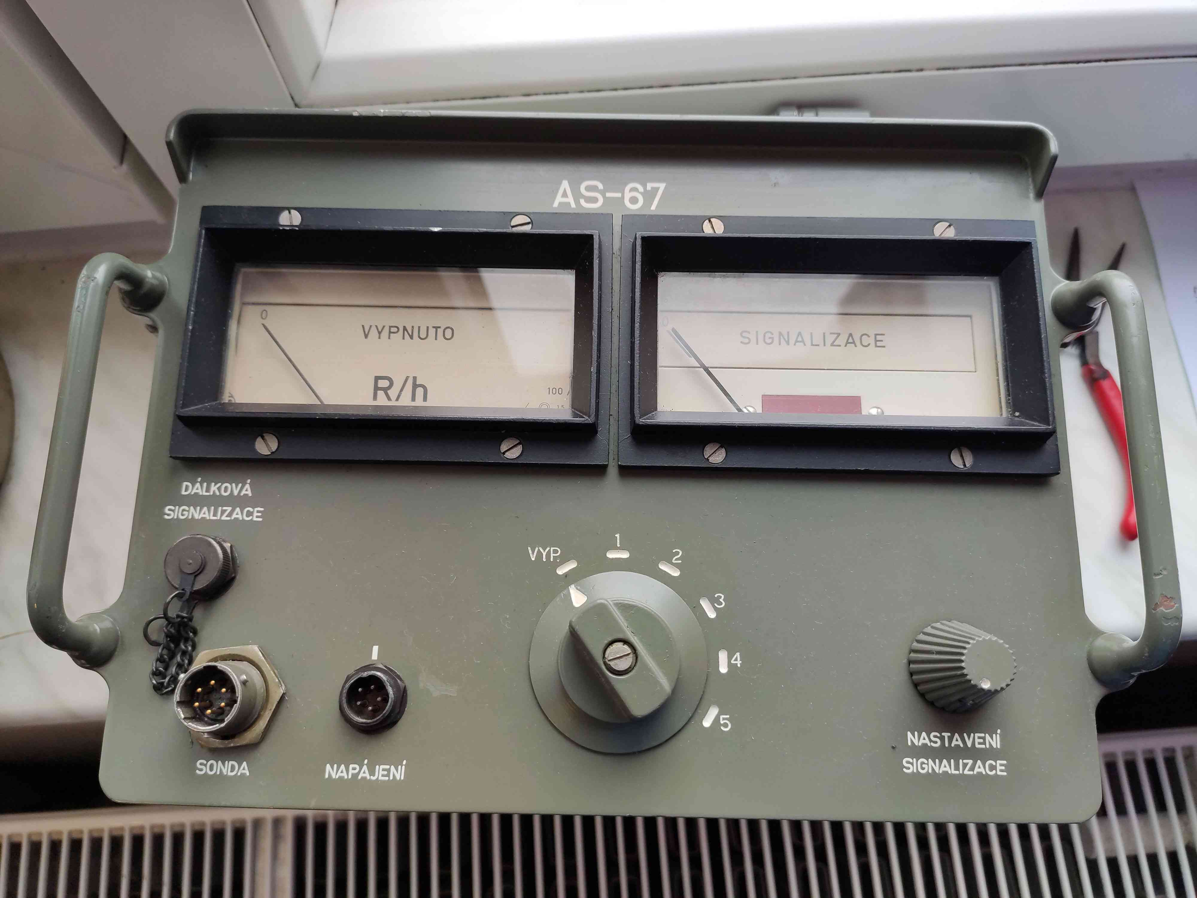

Ahoj, za doslova symbolickou částku jsem sehnal krásný dozimetr AS-67 asi Československé výroby. Tak dvacet let musel sedět v suchém, ale extrémně prašném prostředí. Po vyčištění vypadá jako právě vyrobený. Vnitřek je kompletně vodotěsný, bez jediného zrnka nečistoty, doslova jako z výrobní linky. Stačí zapojit napájení a může se měřit, ALE to není možné, jelikož mi chybí nejpodstatnější věc a to sonda s GM trubicí a potřebnou elektronikou.
Už jsem zkoušel obvolat kolem deseti armyshopů, ale nikde jsem nepochodil, jelikož to není moc běžný typ. Nevíte někdo, kde by šla sehnat, nebo nemáte prosím schéma tohoto zařízení vč. sondy (jestli je teda reálné ji vyrobit).
Díky moc.

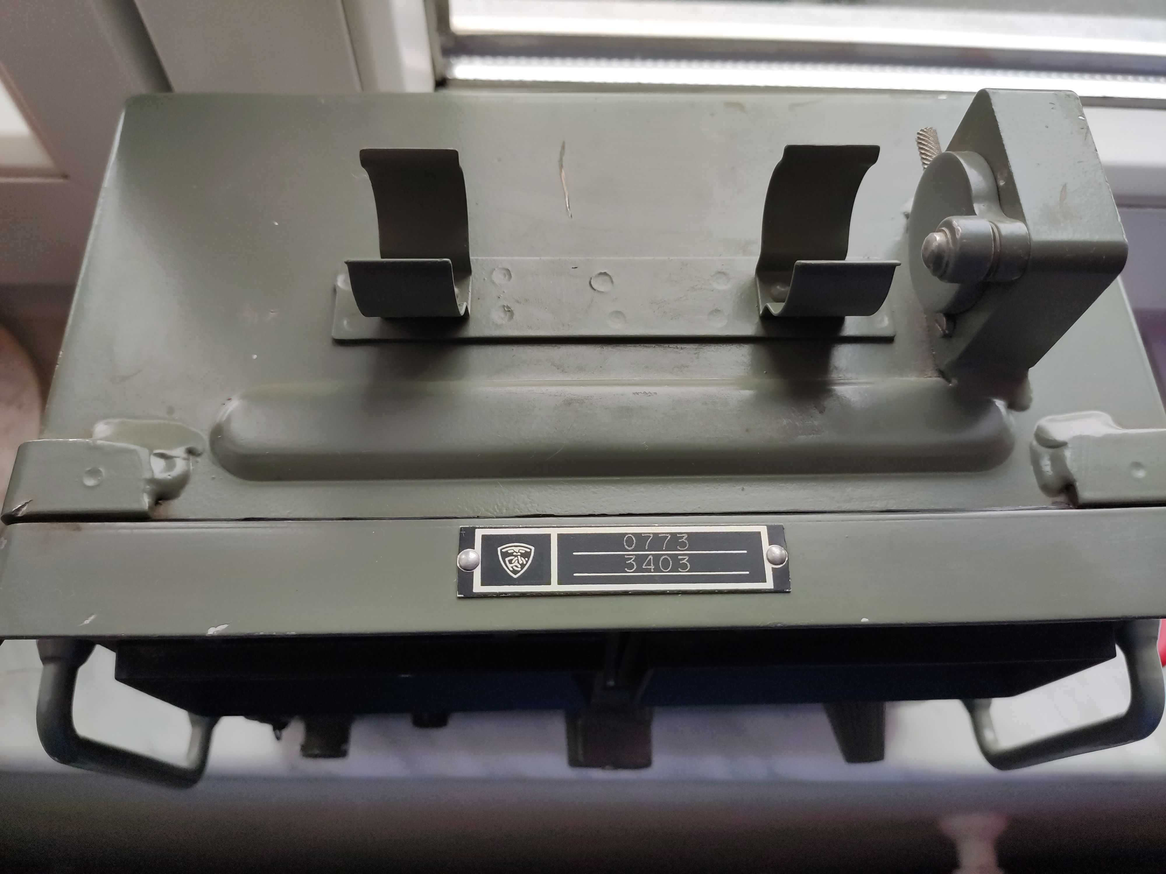

Ano, zářič tam mám, je to ta olověná krabička u pouzdra sondy. V zavřeném stavu produkuje na půl metru asi dvojnásobek pozadí a při otevřeném stavu jsme před ním naměřili 12.5R/H, což je teda extrémní hodnota, ale měřili jsme to nějakým starým ruským dozimetrem, který je kalibrovaný podle běžného laboratorního dozimetru. Praskátko v tom ruském po otevření dvířek zářiče naprosto přestalo stíhat a k normální hodnotě pozadí jsme se vrátili po cca 2 metrech od něj. Je to až dle mě nesmyslná hodnota, ale jinou možnost ověření nemám, čili chybu toho ruského měřáku nevyloučím.

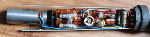

Uvnitř sondy IT-65 to vypadá takto:

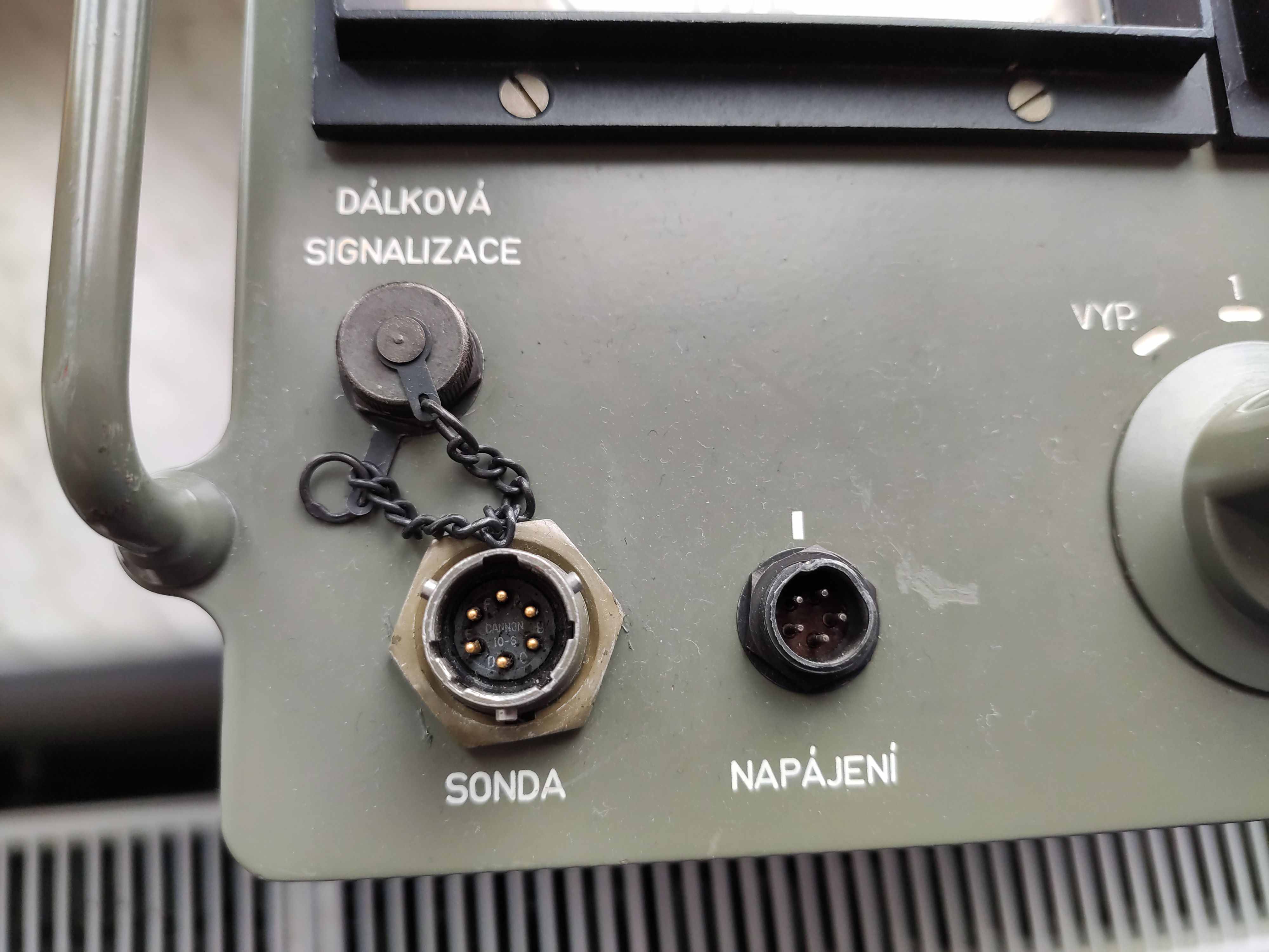

No ešte to chce vedieť zapojenie pinov pre vstup sondy s GM trubicou. Potom možno kúpiť na ebay napr. SBM-20 a spraviť k tomu zosilnenie a úpravu pulzov. Skús sa inšpirovať na tejto stránke. Je tam hneď niekoľko schém v rôznych zapojeniach. Zaujíma ťa časť pripojenia GM trubice na 400V z pinov, to by si mohol pomerať a nájsť, či je tam niekde cca +400V.
Potom zvyšok je zosilnenie a úprava impulzov z GM trubice a to privedieš späť už upravený priebeh do meraku.... na niektorý pin, znova to chce vedieť, ktorý.
https://www.vn-experimenty.eu/radioakti ... citac.html
