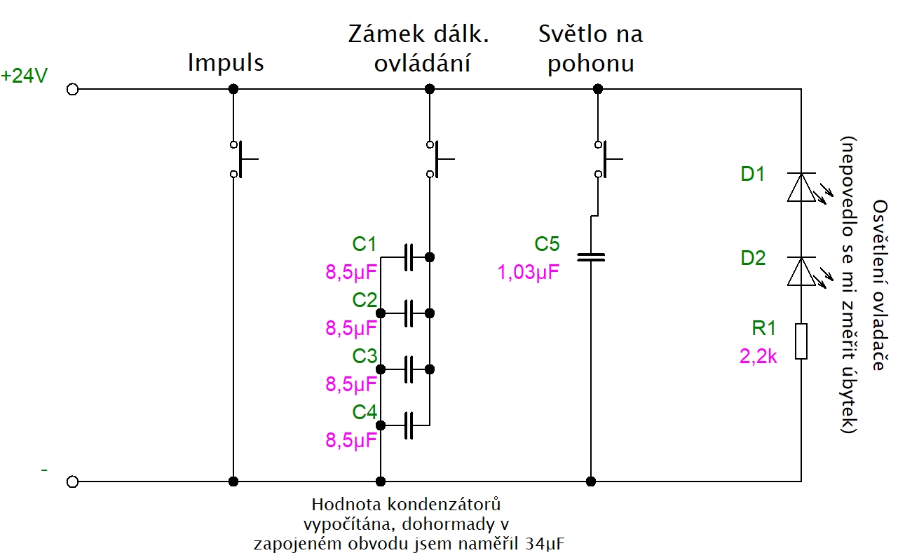

Ahoj ve spolek, nikde jsem to nenašel, tak jsem obětoval 800,- za hloupé tlačítko a koupil originál. No a hned jsem se v tom šel pošťourat. Takže tady máte schéma nástěnného ovladače garážových vrat Hörmann IT3b .
Hodnoty kondenzátorů jsem měřil UNI-Tem, protože na nich není nic k přečtení.
Zapojení nemám odzkoušeno, ale mělo by to tak být a doufám, že to někomu ušetří peníze, když to bude chtít
Díky za doplnění informací. Jinak je to opravdu IT3b-1. Chtěl jsem to trochu víc všeobecně popsat, aby se to na googlu lépe hledalo. +24 jsem tam napsal, aby se to ve schématu "neztratilo".
Kdybych našel podobné schéma, tak koupím jen kondenzátory na ovládání osvětlení a píchnu je k univerzálnímu dálkovému ovládání, které jsem si k tomu odpojil. Za všechny doplňky chtějí skoro nesmysl. Ale ovládání toho světla na pohonu jsem prostě chtěl, abych nemusel tahat do garáže další světla. Když je tam člověk déle a pořád mu to zhasíná, tak to je k vzteku. A také jsem hrozně moc líný vytahovat mobil, abych to zapnul přes bluetooth no
