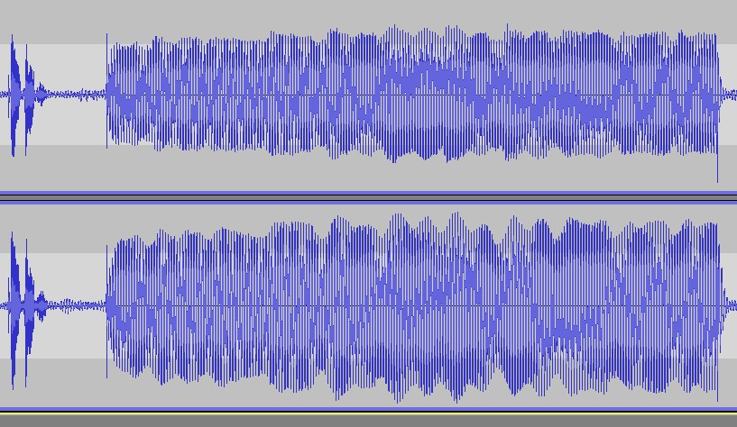

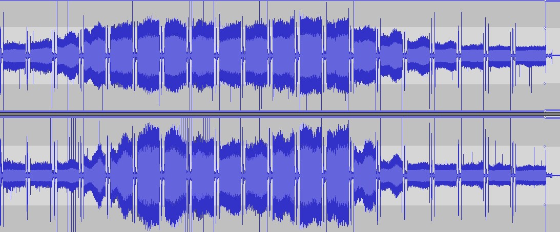

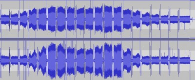

zdravím, prosím o názor.
V době virové zabíjím čas a vytáh jsem pár gramodesek. Mám spíš hluch než sluch ale něco se mi nezdálo tak jsem začal bádat. Nasadil jsem zkušební desku a nahrál ji na Audacity ale s výsledkem nejsem spokojen a nevím příčinu.
Přikládám 2 skeny, jeden je foto testu ramínka tuším od 4 Hz do 15,5 Hz, na něm mě zaráží rozdíly v amplitudě, protože předpokládám že nahrávka testu je konstantní, ale nevím jestli to tak je.
Druhé foto je test v oblasi asi 10 Hz a tam je znatelně nějaká modulace.
Může to být rezonancí raménka anebo je to v něčem jiném ?
Otáčky desky jsou stabilní,
je to na NC 452 a přenoska je Ortofon OMB 5
Mám si koupit jiný gramec ? ... anebo jesti je to raménkem šlo by s ním něco udělat ? anebo se nemám šťourat v h..ně.
děkuji za rady.
.a za jpg se omlouvám

Možno zo spektra by sa dalo vyčítať viac ako z časového priebehu.

Na tom prvním obrázku je vidět, že největší amplituda je někde uprostřed testovacího pole, to může být okolo 10 Hz, tam zřejmě raménko rezonuje. Na NC 470 na to byla speciální nastavovací deska a štelovací závažíčko na pružině s tlumením v olejové lázni. Na NC 452 nevím, nejspíš se s tím nedá udělat nic, a zřejmě to nevadí, protože to je mimo slyšitelné spektrum. Možná by šlo přidat závažíčko k přenosce (nezapomenout znovu vyvážit), tím by se rezonance měla posunout ještě níže.
Druhý obrázek nevím, to by se muselo vidět ve větším detailu, podle mě to bude jenom nějaká interference vykreslovacího algoritmu s tím 10Hz kmitočtem.

Udělal jsem pokus: místo přenosky jsem připojil nf gener a zjistil jsem že když na Ac natáhnu časovku tak je vidět normální sinus rozkouskovaný vzorkovacím kmitočtem, tudíž to co se jeví jako interference je shluk vzorků.
Je to ok, končím bádání a dík.
