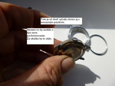

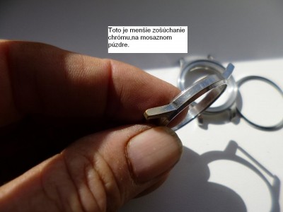

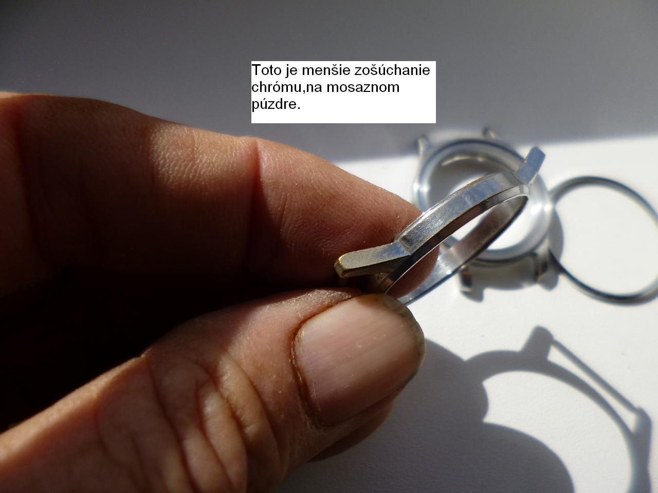

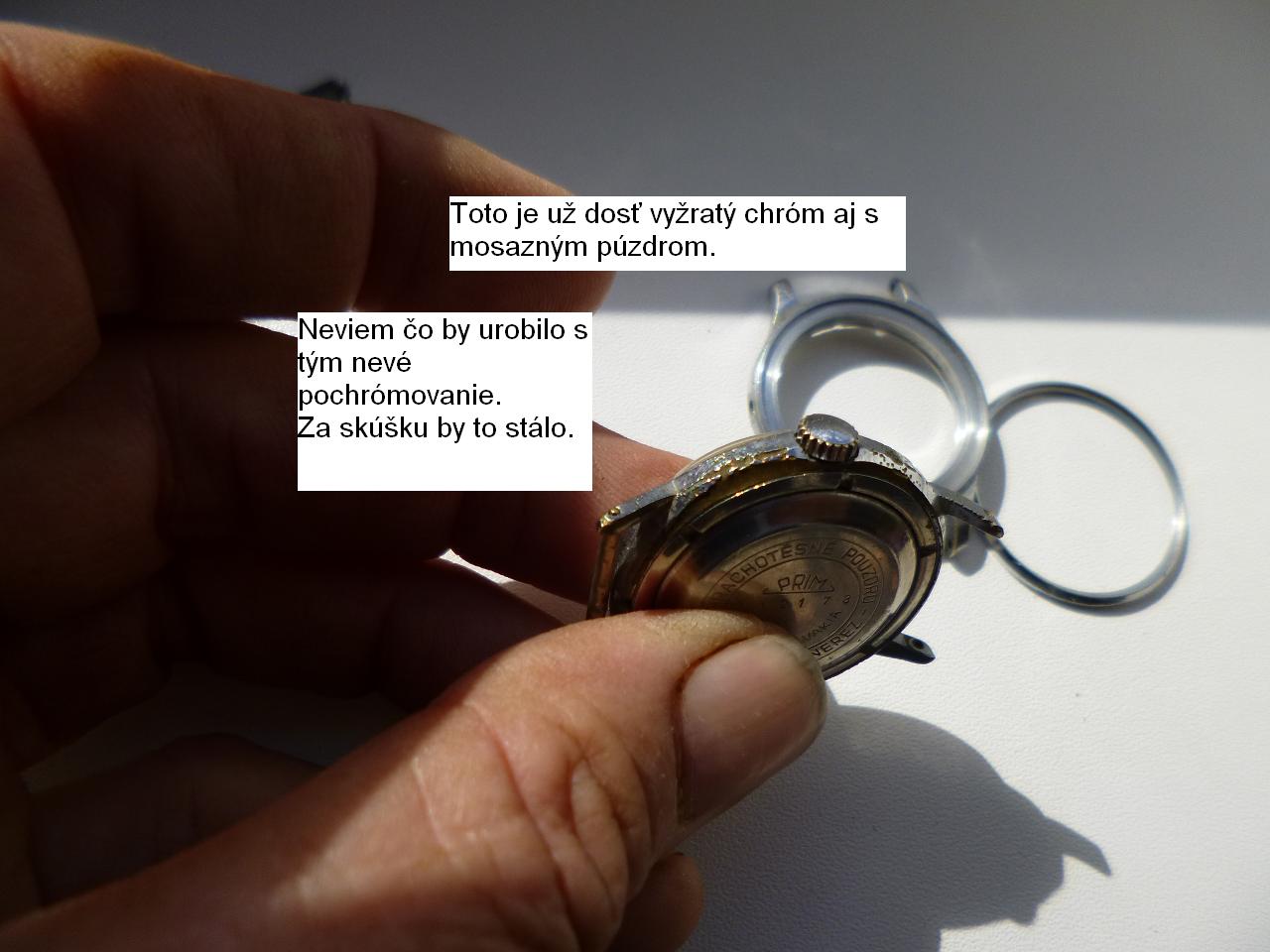

Viete poradit neaku jednoduchu technologiu na pochromovanie tychto casti puzdra hodin na obrazku?Keby ste mohli dat komplenu technologiu ,kolko by to stalo priblizne,alebo odkaz pre domace pokovovanie pár mikronov. Lazen (velkosť)by mi stacila na take jedno dva kusy naraz .dik

Ahoj. Budeš to muset přenechat profesionálům, pokud má výsledek za něco stát. Ono se pod chrom "dává" ještě nějaký ten podklad. Když se loupe chrom, tak pod tím bývá ještě měď, i když jde o železný předmět.
Nehledě k tomu, že to pouzdro je podle fotky tak sežraný, že jej budeš muset nějak mechanicky opracovat.

Poniklovat, přeleštit, pomědit, přeleštit, pochromovat. Není to na studený chemický lázně, chce to galvaniku. Neříkám že by to nešlo udělat i doma v dílně. Síran mědnatý koupit půjde, síran nikelnatý snad taky, ale chromová sůl dost obtížně.
Ano jsou i bezproudé pokovovací lázně, niklovací, na pomědění i pochromování. Ale X hodin se ty lázně musí držet s teplotou 80-95°C aby to vůbec pracovalo.

Máš v tom bordel. Nejdřív vyleštit mechanicky, pak kyselina sírová, pomědit (poměrně tlustou vsrtvou), přeleštit, opláchnout/odmastit a bezprostředně poniklovat, nikl se pak jen s mezioplachem galvanicky chromuje. Důvodem jsou chemický vazby - afinity, kdy chróm sám o sobě je sice tvrdej a vysoce odolnej kov a jeho autopasivační vrstva na vzduchu prakticky nenarušuje lesk, ale chemicky blbě "chytá" na cokoliv jinýho než niklovej podklad. Běžný hodinkový pouzdra stačí jen mechynicky vyleštit, poniklovat a pochromovat, protože ty nejběžnější jsou z mosazi a ta se při galvanice pod niklem chová podobně jako měď. Nerezový neleštěný pouzdra respektive tvrdý ocelový se musejí nejdřív mědit.

Jasne ze som sa pytal na homemade pochomovanie.Myslel som ,ze nieco bude na trhu na taketo male veci ,cenovo a tecnicky mozne.dik aj tak.Lenze to bude treba jemne ,rovnomerne v mikronoch a kvalite,takze to asi hocikde kde chromuju neake kuchynske naradie neurobia.Stratilo by to povodny vzhlad hodin.Cesi posielaju do fabriky na hodinky renovovat puzda hodin.
Keby sa ozval niekto co to pozna,vie dobre ako sa to robi, ci by to vsade zvladli urobit.
Karel mne ide iba o osuchane mosazne puzrda,ramiky na sklo ,nie zelezne vička ,dynka co byvaju ocelove,tie ma nezaujimaju..Ani nie take uz vyzrate jamky do mosazi.

Jednak to musíš BEZPODMÍNEČNĚ před pokovováním znovu vyleštit, jinak vylezou na povrch všecky vady i zrnka prachu a škrábance. Druhak to musí na ten nikl a negalvanickej nikl je sice dobrá ochrana, ale není dostatečně lesklej = nemá dost kvalitní povrch, aby následnej chróm měl "lesk jak blesk". Musíš použít galvaniku a mít bezprašný prostředí a čistý chemikálie a dodržovat teploty a hustoty lázní a .... Prostě doma to v aspoň trochu slušný vzhledový kvalitě NEDÁŠ. A co si budem povídat, hodinky jsou vlastně šperk - tam jde o vzhledovku v první řadě ...

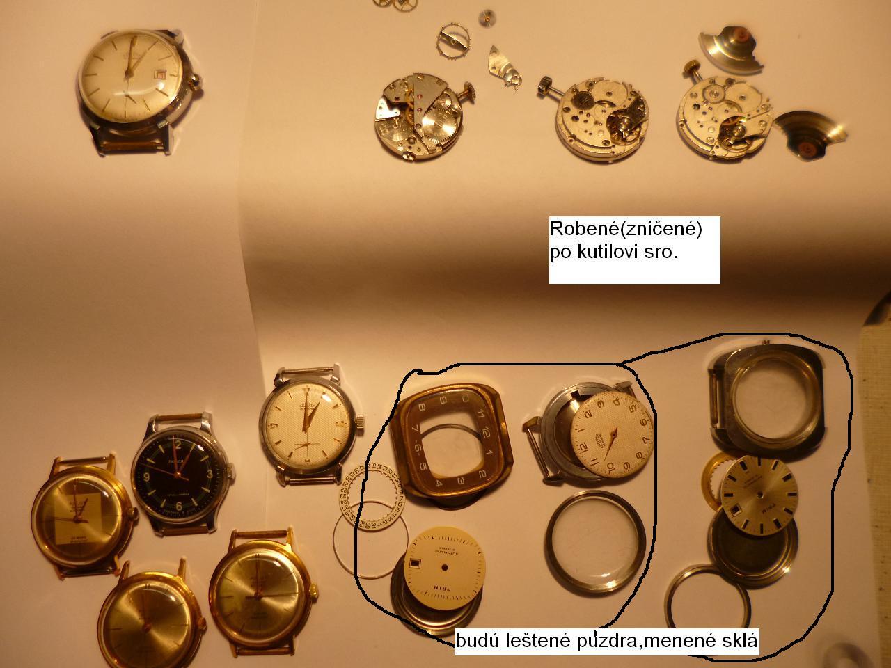

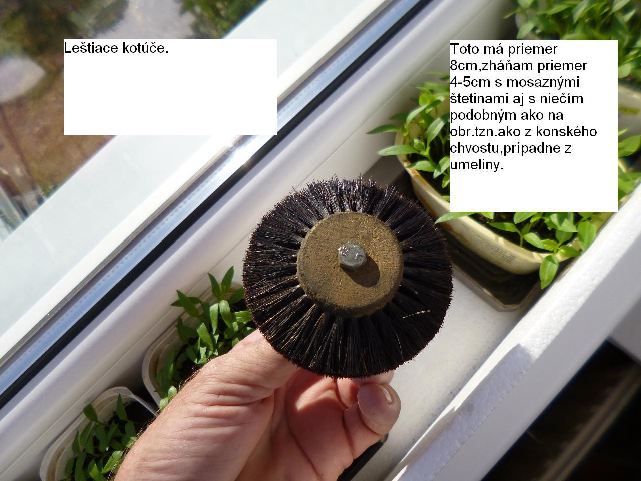

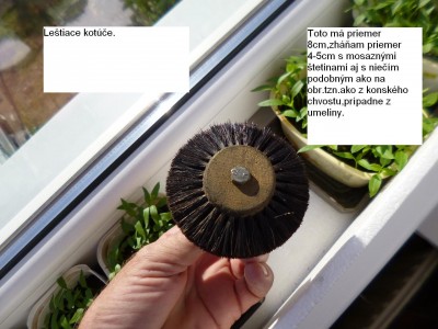

Zhanam aj taketo nieco na obr.kovove na lestenie puzdier. lebo uz mam znicene.Tiez by potreboval niekde zohnat velmi jemny trojhrany došpicata pinik, rozmer asi 3x3x3mm.Ak mate take nieco napiste!
Niektoré z ních su opravené,už len jemne prelešťím,niektoré (Prim automat)treba opravit a meniť sklá,preleštiť.
Ak mate zaujem ,uz len par tyzdnov budem mat trochu po veceroch cas,piste na mail.
Zajtra obr.zmaznem.
