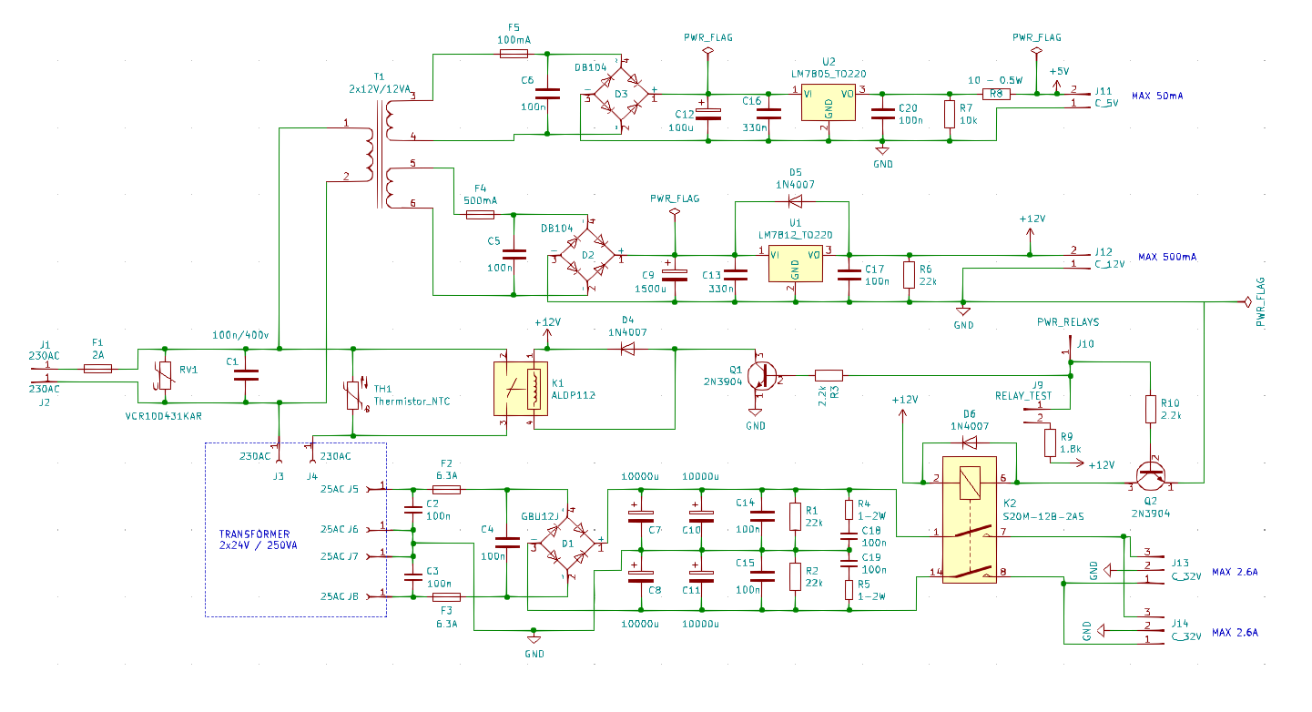

Zdravím
Řeším napájení zesilovače 2x TDA7294. Chtěl bych tam udělat soft start s pomocí NTC termistoru (TH1) ale nevím jaké jeho parametry použít.
Na svorkách J1 a J2 by bylo stále sítové napětí a relátka by se spínala po stisknutí vypínače zesilovače.
Děkuji
Pavel
Schéma
Schéma

A jak máš namyšlenou logiku sepnutí relé, které překlenuje termistor?
Moc nechápu, proč jej ovládáš spolu s tím relé, které spíná napájení pro koncáky.
Proudový náraz do trafa (obzvlášť do toroidního) není způsoben odběrem na sekundáru, ale malým odporem primárního vinutí.
Navíc máš to druhé relé umístěno až za filtračními elyty, čili z mého pohledu neřeší vůbec nic.
Dál nechápu ty paralelní odpory v jednotlivých větvích sekundáru (za stabilizátory) - jsou tam zbytečné.
A největší blbost je podle mě ten R8 - napřed napětí stabilizuješ, ale potom to zabiješ sériovým odporem...

Relátka bude spínat ATMEGA přes tlačítko.
To druhé relé jenom vypíná ty TDA když to bude ve stand-by režimu.
Paralelní odpory jsou tam kvůli vybíjení kondíku po vypnutí ze sítě.
Ten R8 je tam asi opravdu k ničenu.

Ty odpory vyhaž a k U2 si přidej diodu stejně, jak máš nad U1 (ta tam má svůj význam).
Vybití kondenzátorů za stabilizátorem ti zajistí odběr pomocných obvodů, které budou z těch stabilizátorů napájené.

No počkej, pokud budeš něčím přepínat to relé v napájení koncáků, tak se ti zároveň s ním bude spínat a vypínat i to relé v softstartu - máš spojené báze Q1 a Q2 (přes R3 a R10).
To je přeci blbost.

Michal22 píše:No počkej, pokud budeš něčím přepínat to relé v napájení koncáků, tak se ti zároveň s ním bude spínat a vypínat i to relé v softstartu - máš spojené báze Q1 a Q2 (přes R3 a R10).
To je přeci blbost.
To bylo myšleno tak že se koncáky zapnou společně s tím přemostěním termistoru protože to už budou kondenzatory nabitý.

Já to chápal tak, že budeš to druhé relé vypínat ve chvíli, kdy nebude zesilovač hrát, sám jsi psal o Stand-By.
