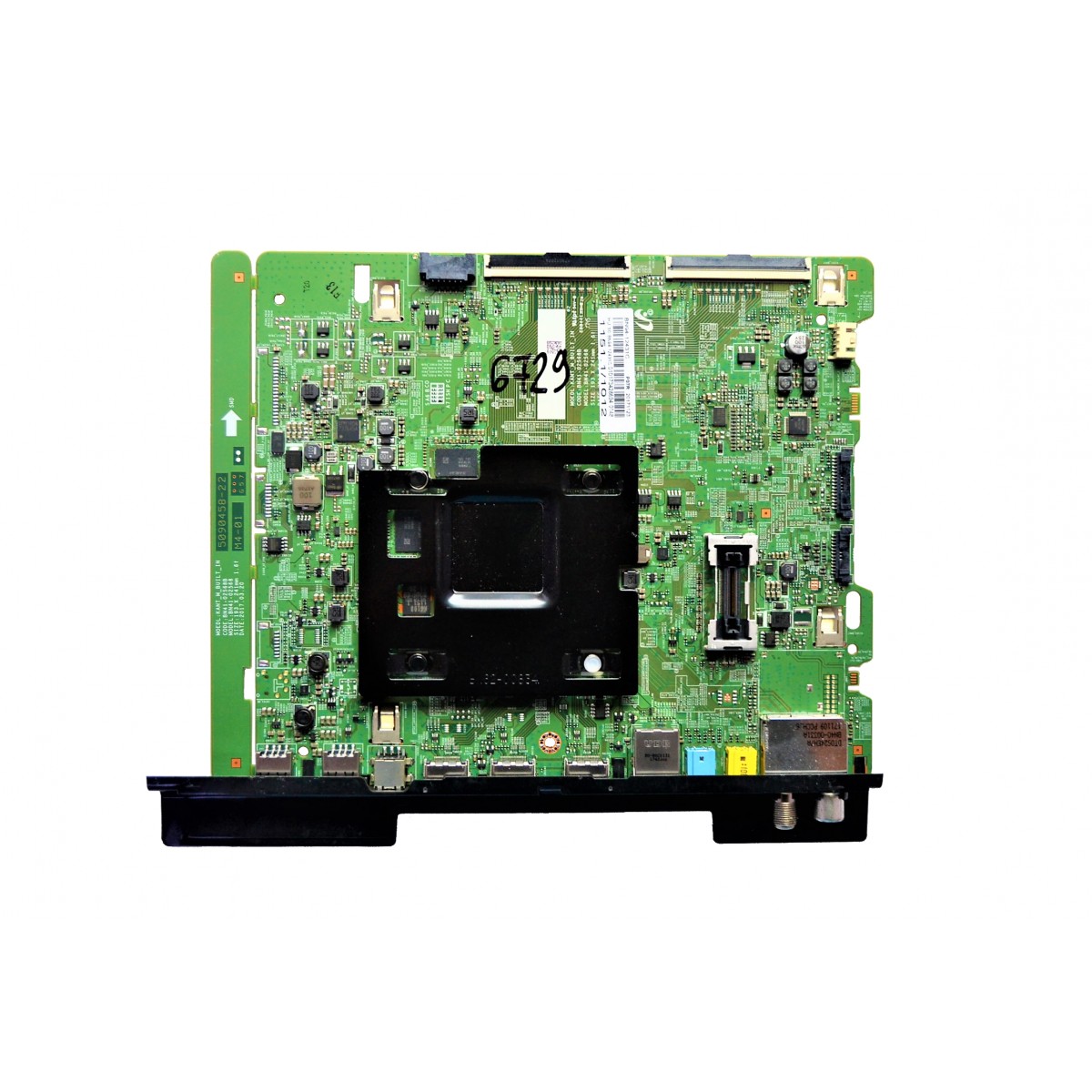

Nemám servisní ovladač takže hledám kde koupím desku.Co jsem našel desky na netu tak nemají dole u flex kabelu spodního osazený Q410 na mojí je.

To byla obecná odpověď na projev vady. Reagoval jsem hlavně na podle mého názoru, na nesmyslný nápad s výměnou SPI... Servisní ovladač je věc za cenu kolem 500,- ale dá se i jinak, takže to není nic nemožného si poradit. Navíc pokud se zakladatel vlákna takto zeptal, už tehdy mi bylo jasné že s takovou vadnou nic neudělá a bude to na výměnu boardu.
Tady chci varovat, 4k Samsungy jsou na výměny Main boardů dost vybíravé. TCON je součást Main boardu, takže většinou z jiné uhlopříčky to nebude svítit ! Pokud seženete board i z trochu jiného modelu a půjde obraz a budete chtít upravit model v servisním menu, tak to bez servisního ovladače stejně většinou nejde...
