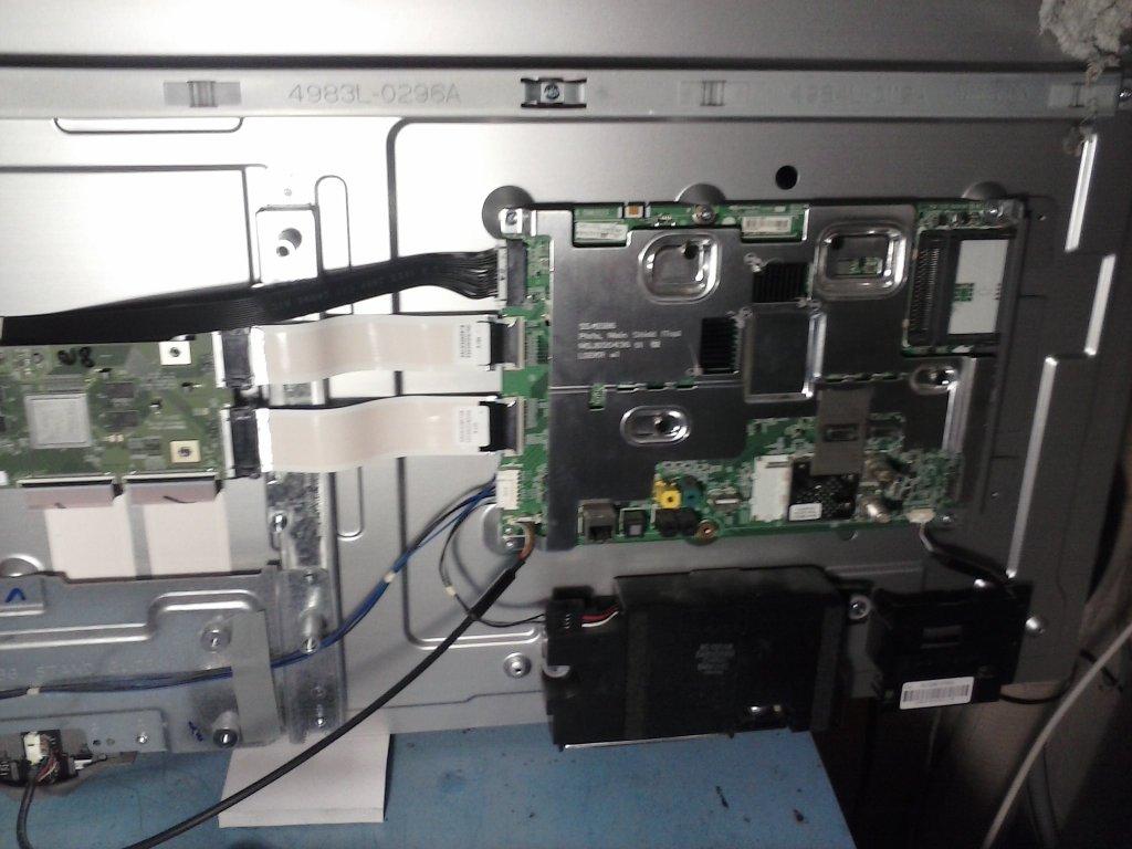

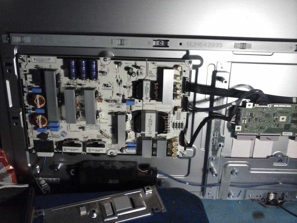

Zdravim.Na tejto TV je po zapnuti cierna obrazovka na MB sivieti opt vystup zvuku .Na Do reaguje zapne a vypne.Napätia na zdroji som meral a sedia.Na T-CON com meral tiez a co som vydel oznacene napätia tak su takisto v poriadku.Ako by som zistil ci je vada v T-CON,alebo v MB?TV je po vymene panela pred 2 tyzdnami.Menili panel a uz teraz skapala.Zaruka sa vztahovala uz len na panel.Tost sa hreje velky svab na T-CON .

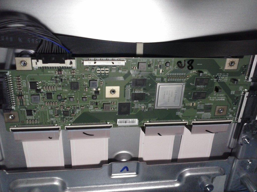

Vybral som T-COn a cely plosak je akoby skruteny rovno tam kde je tan velky svab.Nemoze mat studaky ?Nedalo ba sa skusit reflow?Ako sa to niekdy robilo?

Ja viem,ale nechcu to nosit do polska zase.Ma to normalne zdroj +12V je +24V je ma to T-CON ako LCD a MB.Odfotim a poslem.
na T-CON je napetie 1,8V ,0,9V,1,5V,16,7V.

Tak som sa pozrel na T-COn a EVDD mam 24v je tam potom EVSS a tam by tiez daco malo byt,ale nemam tam nic.Ale ani neviem co tam ma byt.

EVSS nie je nahodou zem?

Je tam nejaky asi N FET N2005US ,ale neviem ho najst ze co to je.Alebo nejake zapojenie ako totam pracuje.Proste EVSS by malo byt nejake napätie,ale nemam ho tam
