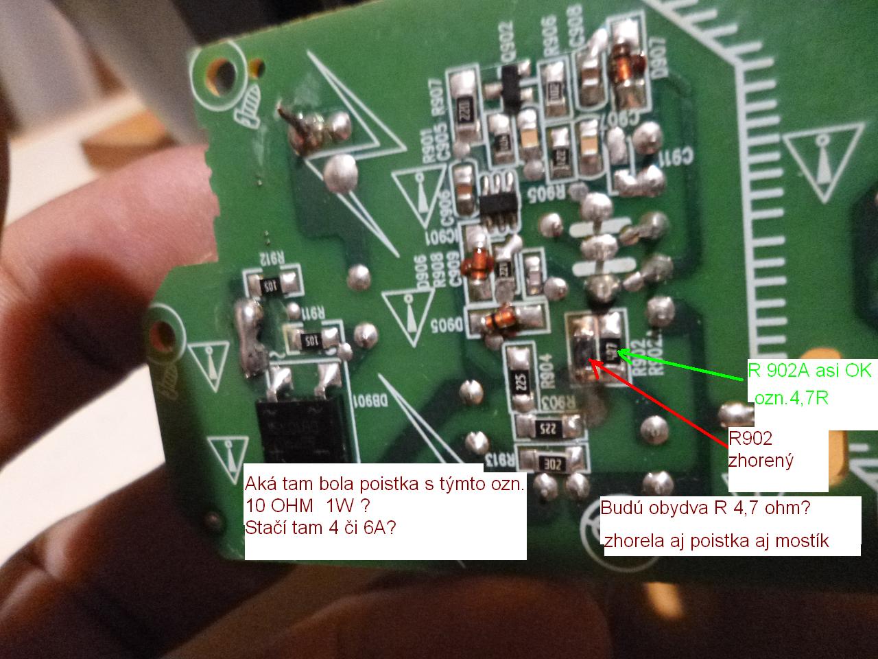

Mam zhorene suciastky v napajani,potrebujem poradit jeden neznamy R paralelne s duhym ktoreho hodnota je znama 4,7R. + aku poistku tam dať 4 či 6A dik.Hladal som na PC v dielni ale mi ostal modra obr.tak toto pisem z druheho PC kde uz idu spat.dík.viac na obr.
Na adapter 9V to nechcem prerabat zatial.

Jetli je tam napsáno 10R/1W, tak to není běžná pojistka, ale pojistkový odpor.
Pokud tam dáš 4A pojistku, tak ti možná dřív shoří i plošňák 8O
Fotku nevidím, ale asi tam byl nějaký takový.
A ten SMD odpor nemůžeš odhadovat podle toho, že vedle je nějaký nespálený - pokud nemáš schema, musíš si alespoň tu část rozkreslit a potom snad najdeš nějakou přípustnou hodnotu.

YES,je tam RF1 hneda čierna čierna zlata,zabudol som napisat,zatial som sa s tym nestretol,ani som nemal cas sa nad tym RF1 zamyslat, ale take nic nemam doma.Ako to vyriesit, s čim.Poisku teda nie vobec.oba R 4,7 su KO!Je to pre charitu do paleniíci.viac mi nevypalia. Na plosaku bolo asi z baterky vela sajrajtu aleb z palenky.Nemozem tam šupnut 10R/1W?

Vypadá to, že ty dva odpory byly v E nějakého tranzistoru proti GND.
Potom je možné, že byly oba 4,7 Ω.
Ale pokud jeden z nich odešel, tak to nebude jen tak, obzvlášť když to odskákal i ten pojistkový odpor.
Ten tranzistor je OK?

Je uplne prerazeny Tr, 1400V 1,5A na vsetky smery.Mozem dat hociaky s tymito hodnotami,nema íne specialne poziadavky tento tr,,ze?
Co s tym poistkovym otporom,mozem tam dat obycajny 10 R/1W,lebo origoš nemam kde zohnat iba obj.Skusim tranzistor neaky vyhrabat z fioku.

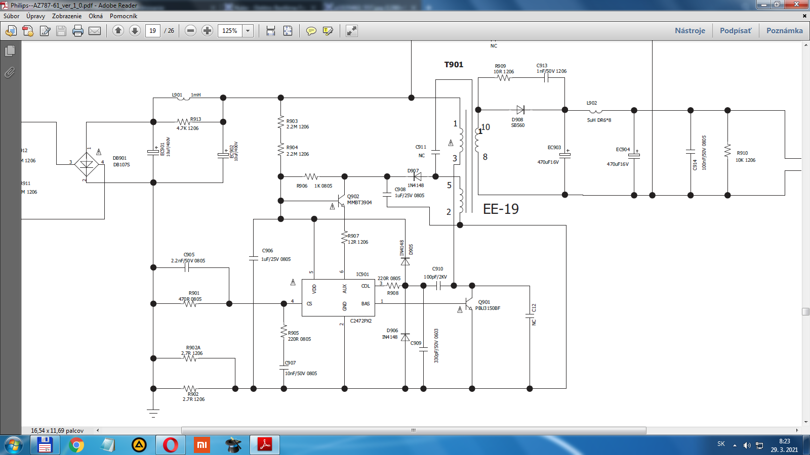

Tu máš niečo podobné az787 asi to bude pasovať aj tebe

Je to uplne ine zapojenie zdroja,nic nepasuje do mojho.Aj tak dik za snahu pomoct ,co sa ceni!!Poradite co s tymto: mozem tam dat obycajny 10 R/1W,lebo origoš nemam kde zohnat iba obj.Skusim tranzistor neaky nahradny Tr. vyhrabat z fioku.Tie zhorene SMD 4,7R dam bezne vyvodove .
