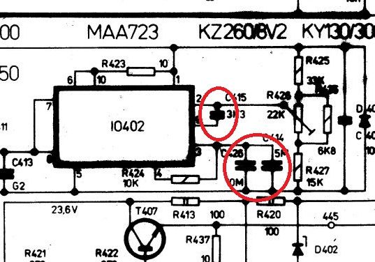

Zdravím. marne se snazim doladit napetí na maa723 pri zapnutí ma 22.5 ale po ohratí klesne až na 18 v . potom se ustalí a se zavrenejma ocima ok. vymenil jsem snad uz vse okolo toho maa . radio ladí chytá teměr vse. jen porad cestuje jak cesky drahy . diky za info

A to to cestuje hned na výstupu toho MAA?
#3 Příspěvek od ok1hga »
tipnul bych si, že má svod některý z blokovacích kondíků
v cestě ladícího napětí . . .

bud blokovacu kondenzator alebo zriedkavejsie aj zvod vo varikape. pomerajte si napatia na samotnych varikapoch.

jJe to hned na vystupu. Nemate nekdo lepsí schema nez to co je na netu neda se z casti tuneru vkv a zdroje nic vycist.

Neviem či bude lepší
35_Tesla-- 816A- (1).pdf
(127.07 KiB) Staženo 260 x

V tom případě odpoj napájení předvoleb a měř. To už zbyde jen pár součástek kolem té 723.

ok1hga píše:tipnul bych si, že má svod některý z blokovacích kondíků
Najlepšie je že sú priamo v tom zaplechovanom FM module :twisted:
Ale je to častá choroba Tesla tunerov.

Začal bych výměnou označených kondíků a měřením na výstupu MAA 723 bez připojení předvoleb a ladění .

Než bych do toho sáhnul páječkou, změřil bych napětí na R423, jestli nereaguje proudové omezení, zkontroloval referenci na vývodu 4 za studena a po zahřátí, úbytek napětí na R424 v obou případech a napětí na vývodech 2 a 9. To by mělo dost napovědět.

Odpojil jsem napájení předvoleb. Napětí na 2a3 vývodu je 2 v Volty menší než má být a napětí na vstupu je 37 voltů což je dost má bejt 33 a to i při zatížení. Efekt stejný. Po zapnutí vyletí na28 voltů a klesá pomalu. Potom se ustálí. Kondy vyměněny i filtrace. Stav stejný.

C426 ko. Díky chlapi. Drží jak ruská vůle.
