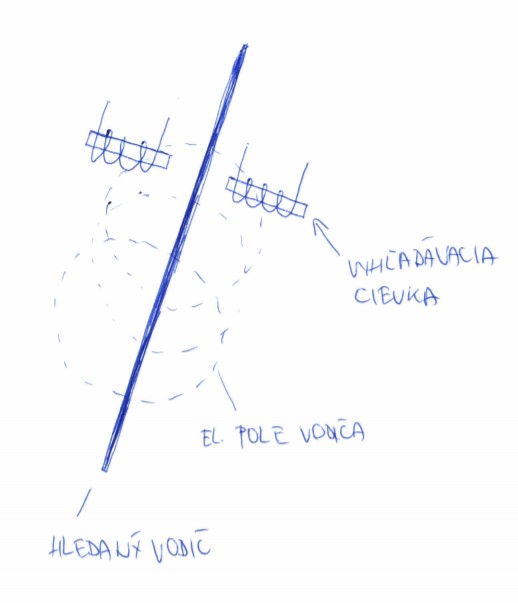

Ahojte.
Ako by sa dala určiť poloha vyhľadávacej cievky detektora? Ide mi o to, čo je cievka voči hladanému vodiču z pravej alebo ľavej strany. Vyhľadávací signál je 1kHz, nmodulovaný.

#2 Příspěvek od jardafiala »
Nejjednodušší způsob je oddálení a přiblížení.

#3 Příspěvek od maxijaroslav »
Nevím, jestli to není úplná pitomost, ale napadlo mne:
Použít dvě cívky s rovnoběžnými osami, jednu víc vlevo a druhou vpravo a vzájemně porovnávat jejich signály, třeba fázi. Mám sice dojem, že by rozdíl byl v úrovni chyby měření, ale možná by to mohlo nasměrovat úvahy tímhle směrem.
Příspěvky: 10090
#4 Příspěvek od Artaban001 »
Co dvě magnetofonové hlavy vedle sebe? - poměrem signálu z obou by se dala určit poloha přesně. 1Khz by mohly zvládnout

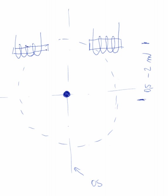

#5 Příspěvek od kutilmil »
Prikladám rez. Jedná sa o vyhladávanie vodiča zakopaného v zemi. Hĺbka uloženia býva do 2 metrov. Bežne sa hľadá kývaním nad osou ( nad maximom signálu ). Keď sa ale človek stratí, tak by bolo dobré, aby sa dalo zistiť z ktorej strany je hľadaný drôt.

#8 Příspěvek od samec »
Vodíč nemá pravú a ľavú stranu. Vodič je okrúhly. Má len začiatok a koniec. Rovnako cievka. Vzájomná poloha koncov vodiča a cievky sa dá určiť podľa fázy zachyteného signálu voči zdroju.

Ty máš prostě v hlavě akorát uhlí a mour, takže si nedokážeš představit ani jak takovej detektor vlastně funguje, natož aby sis představil nějakej součet a odečet síly signálu, tak nikoho neoznačuj za blba, buď tak hodnej. Kdybys to totiž uměl, neklad bys tady takovýhle dotazy, ale rovnou by ses ptal po nějakým zapojení, který už bys měl aspoň ideově navrhnutý. Tím, že se ptáš na základní principy toho říkáš hodně o svejch NEznalostech... OBECNĚ se jednou cívkou vyhledává maximum. Na minimum musíš ty špulky mít dvě, abys pomocí odečítání intenzity signálu našel místo/směr, kde je rozdíl signálů největší = výsledek co nejnižší. Co ti potom brání mít na každý špulce extra indikátor, kterej bude ukazovat nějakou relativní sílu signálu v každý zvlášť a když bude signál na obou špulkách stejně velkej = rozdíl bude nejmenší až dokonce nulovej, bude předmět ve středu mezi nima? Pak ti to jasně ukáže, kterej indikátor bude ukazovat víc = ten je blíž k předmětu ... (logika může bejt i opačná, indikátor špulky může ukazovat nižší signál při větším přiblížení, ale to už záleží na konkrétním zapojení). Ovšem to bys musel vědět a hlavně chápat trochu víc (spíš o hodně víc) než chápeš teď ...

#11 Příspěvek od kutilmil »

#12 Příspěvek od kutilmil »
TO Zdenek: Nie nehľadá sa kruhovou cievkou na maximum. Signál sa pustí a hladá sa orientačne na maximum, cievka je vodorovne s terénom. Je to cievka na feritom jadre, tak ako je v obrázku. Presne nad drôtom je indikované maximum. To je orientačné meranie a potreboval bi som zistiť či je kábel na ľavo alebo na pravo. Ak sa určuje presná poloha tak sa cievka postaví kolmo k zemi ( alebo sa prepne druhá ak ich má prístroj v sebe viac ) a hľadá sa minimum. V tomto režime idú siločiary na kolmo na os cievky a nič sa nenaindukuje. Os cievky ukazuje exaktne na os hľadaného kábla.

Jenže se směrovou feritkou můžeš dohledávat až když víš, kde to vedení je. Jinak by ses z toho zbláznil. Určitě tam používají dvě kolmé cívky, aby to umělo i všesměrové hledání. Nebo nějakou kombinaci dvou cívek.

Ale ne zdenku. všetko sa hladá jednou smerovou feritkou. v Starších mašinách ako napríklad MELIT sa tá cievka dokonca mechanicky otáčala. Mne ide vyslovene len o princíp či sa dá nejako spoznať strana ku ktorej je drôt bližšie.
#15 Příspěvek od ZdenekHQ »
A kdo Ti brání na jeden ferit navinou dvě vinutí, každý na jednu stranu.
Jen by mě zajímalo, jak něco najdeš, když se směrovkou půjdeš v minimu...
