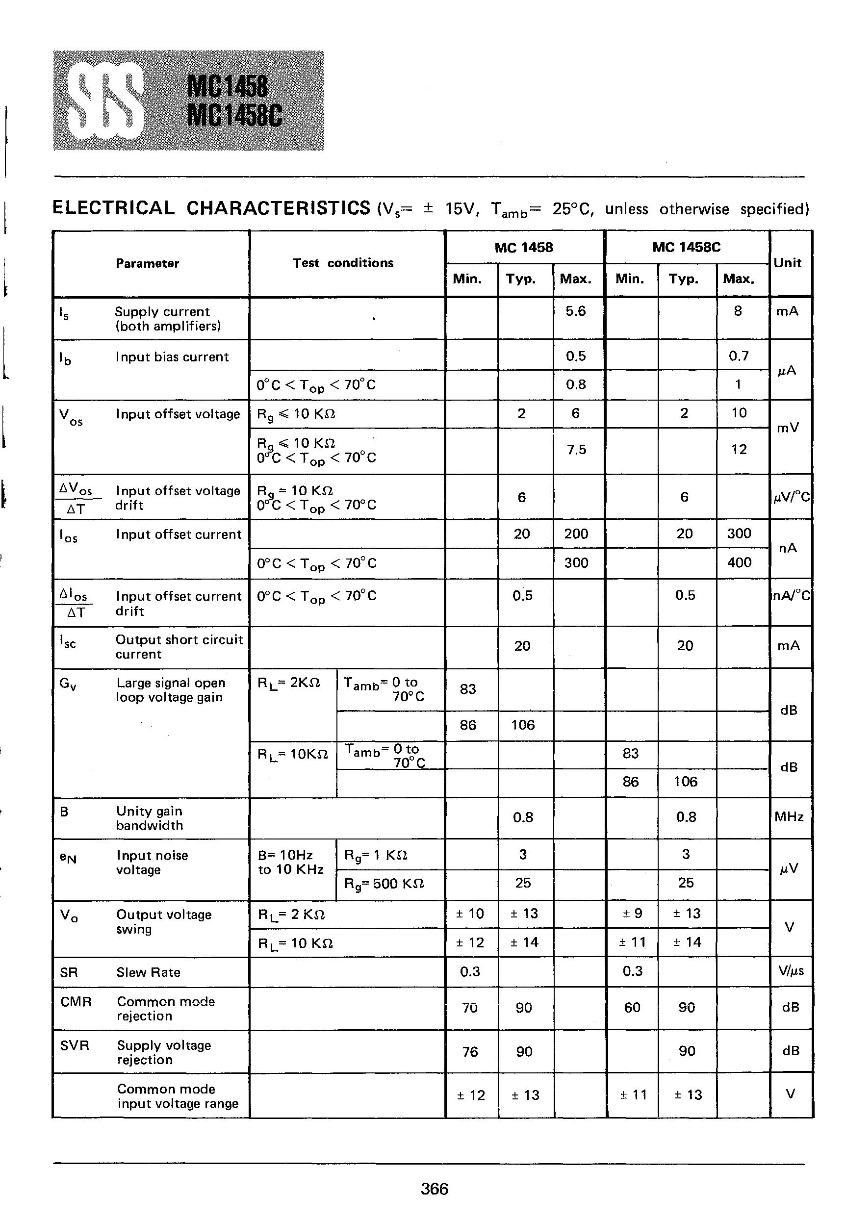

Verím tomu, že to bola zmena. TL071 má rýchlosť prebehu 13V/us. MAA1458 SR neuvedené, taktiež LM1458 neuvádza. Dá sa predpokladať, že má SR také, ako MAA748 a to je 0,5V/us. Pozeral som aj konce u Zetawat MDA2020, ani TDA2020 výrobca neuvádza hodnotu SR. U TDA 2030 (puzdro TO220) je SR 8/us, celkom slušná hodnota čo možno predpokladať aj u TDA2020. Som rád, že EKKAR potvrdil môj názor, že je to počuteľné a nie je to len môj subjektívny pocit, že to hrá lepšie s rýchlymi OZ. Inak pokiaľ máte záujem o skutočne kvalitnú hudbu, nie o mp3 tak si prečítajte niečo o Hi-Res zázname. Aj Supraphon ponúka nahrávky vo vysokom rozlíšení....

SGS
