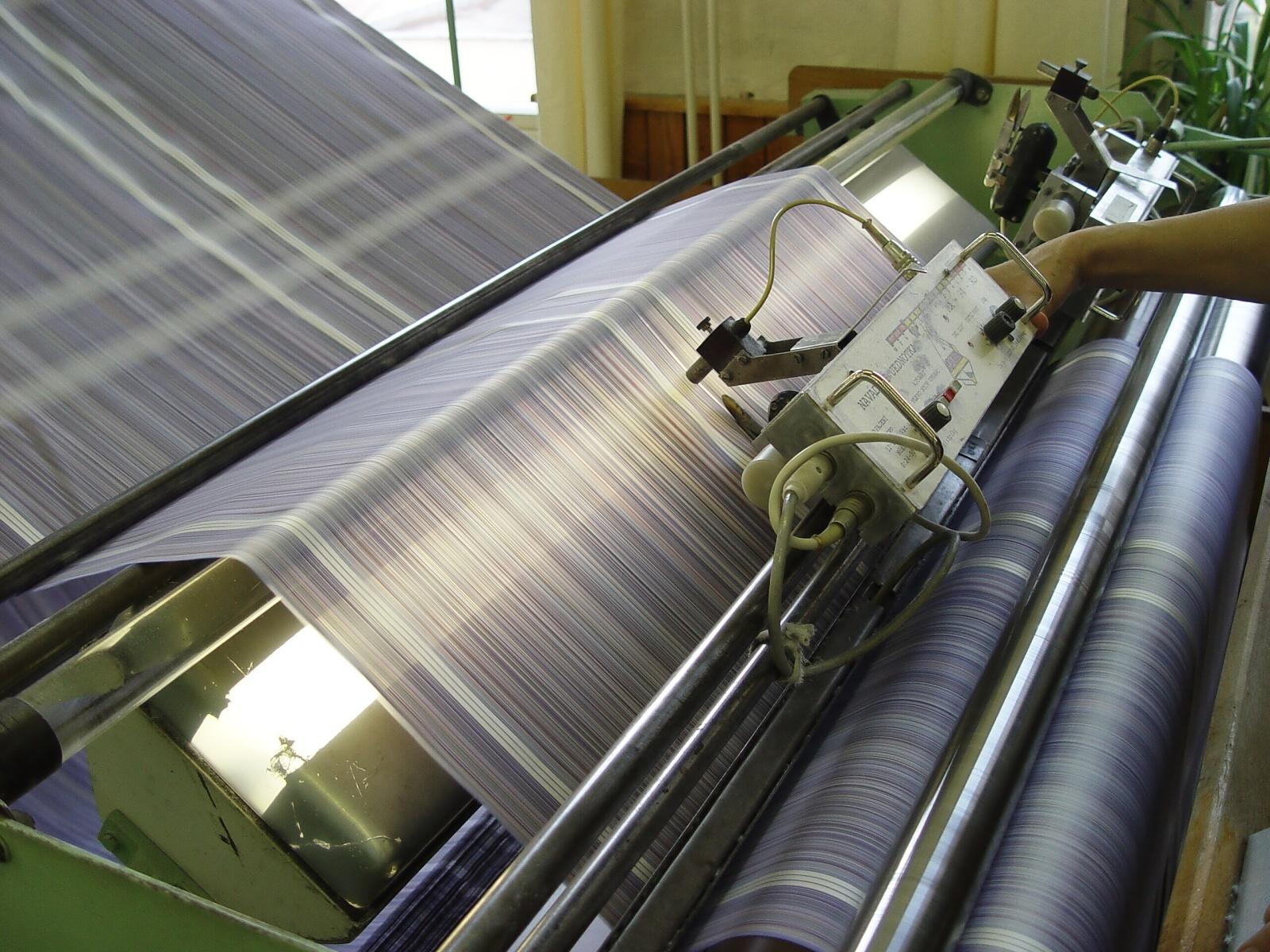

S PWM regulací pracijící s opakovacím kmitočtem impulsů do asi 200 Hz se kartáčkový elektromotorek s permanentními magnety roztočí podstatně ochotněji, než když mu jen řídíš napětí.
Pokud by nevadilo, že "se klepe na místě", pomáhá k rozběhu superponovat na napájecí napětí trochu síťové střídaviny - motorek není nikdy v klidu, kotva jemně kmitá na místě, takže stejnosměrným napětím (i malým) se nerozebíhá z klidu, ale už z nějakého pohybu, i když třeba až v následující půlperiodě po zvýšení stejnosměrnho napětí od nuly. Podíl té střídavé složky je nutno odzkoušet a nastavit jen na takovou velikost, aby nedošlo v klidu k odmagnetování motorku.
Na to existuje autorské osvědčení jistého Petra Mergla, s nímž jsem měl tu čest spolupracovat, ale on tím rozhýbával posuvový šroub rozstřihu textilu podle zatkané barevné proužky (celé zařízení patentováno 1965 pod číslem 122093, patent zveřejněný 1967 už zanikl; k tomu přibylo o dva roky později AO144195 na tzv. dynamické mazání pohybového šroubu - kdyby nic jiného, kmitání rotoru udržovalo olejový film v ložiskách motorku i v matici na šroubu, takže rozběh nebyl skokový, ale téměř plynulý, i když napětí motorku bylo řízené signálem z diferenciálního fotoodporu i po zesílení spojitě).
