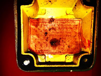

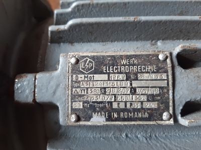

Ešte dávnejšie som za šrotovnú cenu kúpil stĺpovú vŕtačku. Teraz som ju celú rozobral, vyčistil, obrúsil, znova nastriekal a poskladal. Jedná sa o rumunský stroj cca 50 rokov starý. Pri skúmaní motora som zistil, že sa jedna o zapojenie cievok typu Dahlander, čiže dvojotáčkový motor - viď štítok a nálepku na kryte svorkovnice v prílohe.

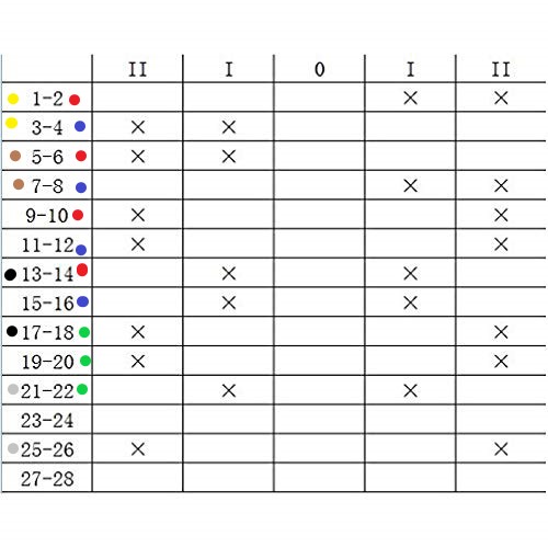

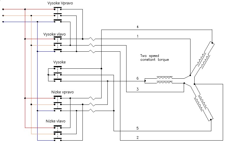

Otázka je teda jednoduchá - dá sa zapojiť dahlander s reverzáciou pomocou toho prepínača ?
V prílohe je tabuľka ako vypínač funguje:
x - Kontakt v zapnutom stave
Farebné body - Prepoje medzi jednotlivými svorkami prepínača (medene plechy).

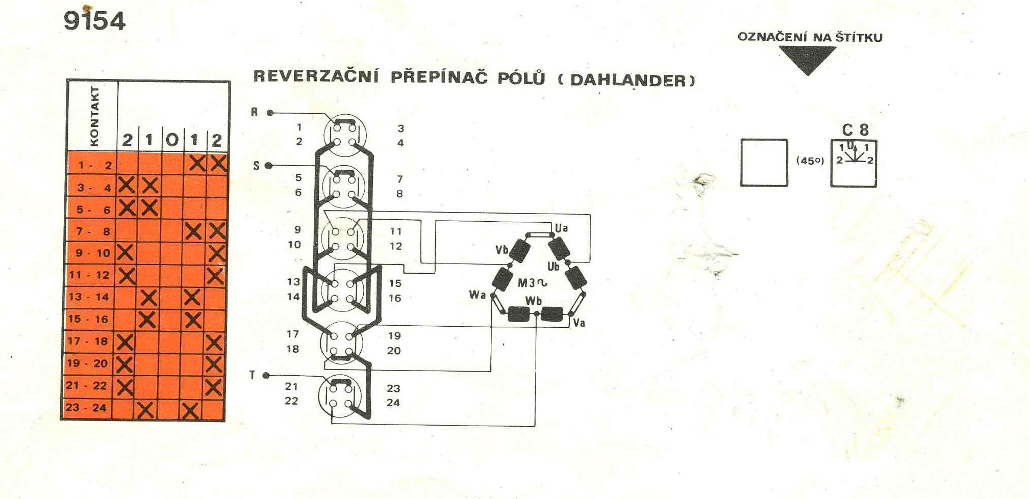

Tak predávajúci mal pravdu a ja som blbec - dosť som nad tým dumal, ale neprišiel som na to...

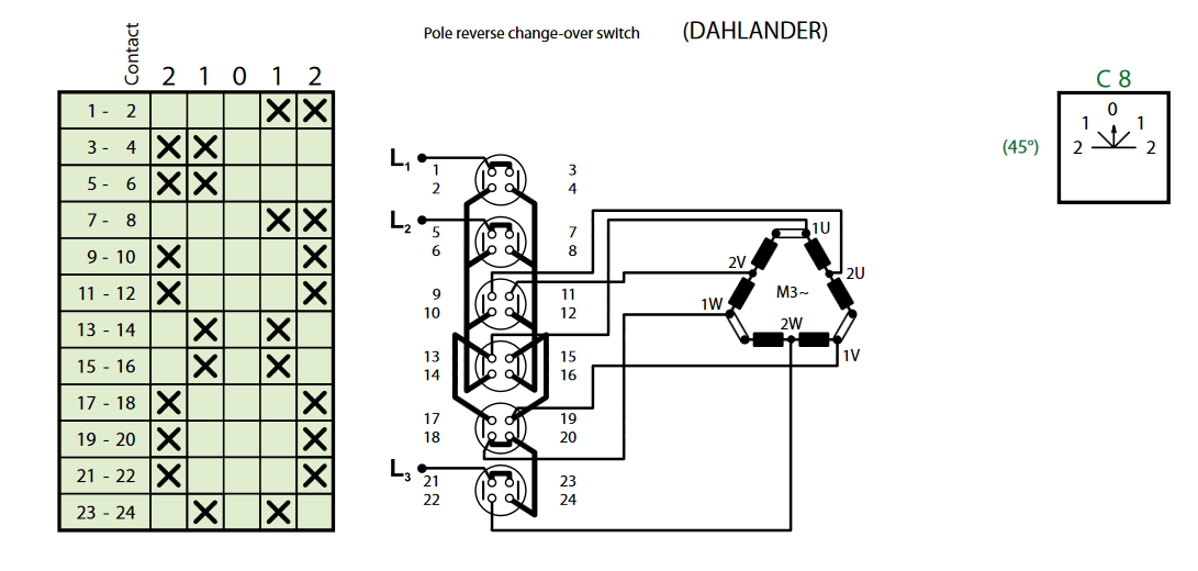

Potom sa mi podarilo vygoogliť tú istú schému akú si pridal Ty, len v lepšej kvalite a s označeniami svoriek podľa novej normy - tak to prikladám, keď som to už pracne našiel.
Ďakujem pekne za pomoc.
