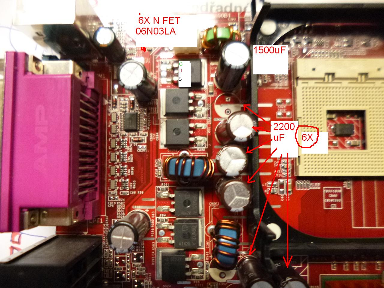

Na MB bol nafuknuty jeden 2200uF kond.na obr.Staci vymenit len ten jeden a druhe nevypadnu za chvilu?Uz som menil po jednom a nieco vydrzalal MB.Este ma zaujima ako zistujete vadny N Fet pri CPU bez odpajenia nozky. V skrate nevypada ani jeden.Otvorit sa dali,dik
Nebudu uz aj ostatne C 2200 uF v prdeli?Zmerat v doske ani ESR digimerakom sa to neda. Nie su vsetky paralene spojene?
