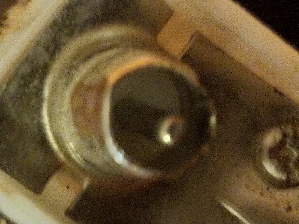

Sony anténní vstup (název upraven)

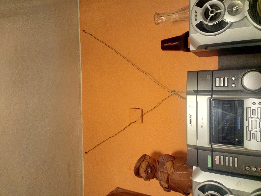

takto udělaný anténa není ale moc účinná, na VKV chytím asi 5 stanic. není nějaká redukce nebo japonsko - euro kabel nebo anténa jak to vylepšit.

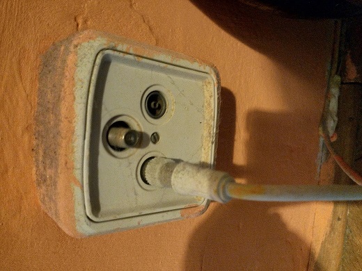

mám ještě v bytě dvě zdířky na anténu kde dávám TV,nevím jestli by to bylo použitelné

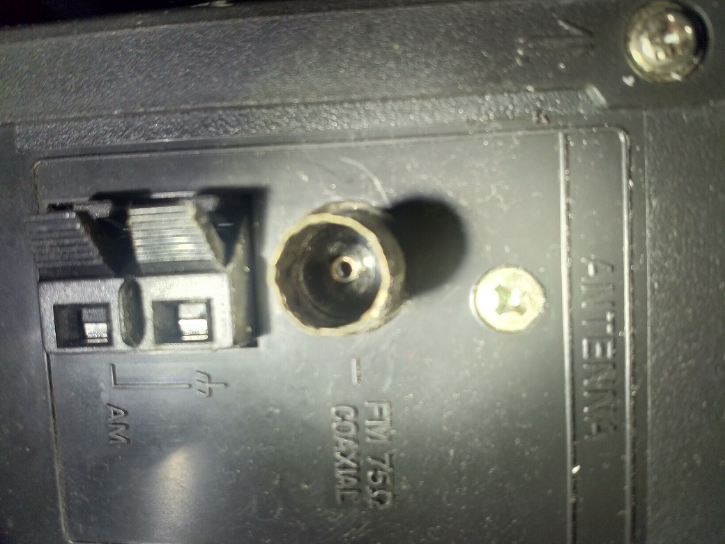

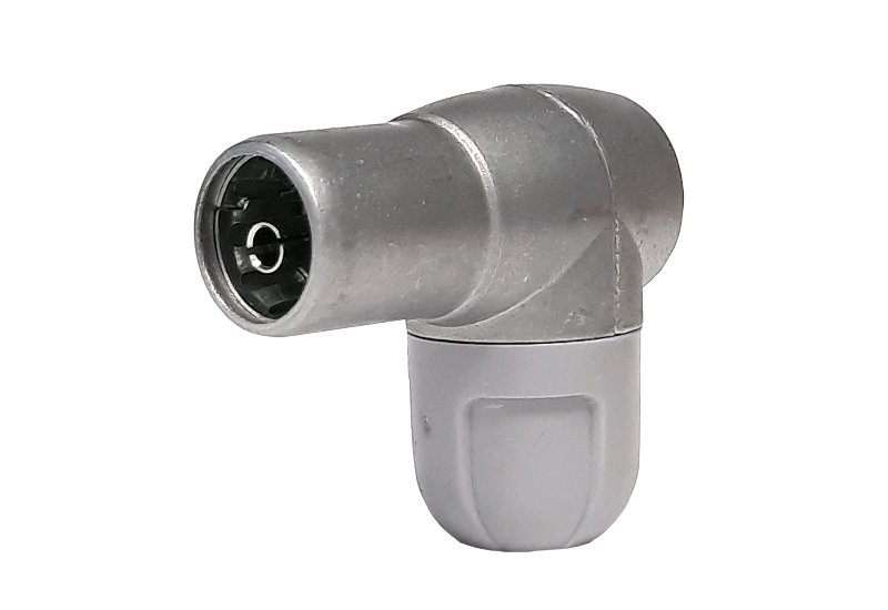

Je to jen IEC samec, ne samice, jako v televizi. Účastnickou šňůru použiješ stejnou, jako pro televizi, ale zasuneš její konce opačně. To je mimo jiné kvůli tomu, že televize je v účastnické zásuvce rozbočená na jeden konektor a rádio na druhý, aby se nedaly zaměnit.
Podle fotky ten pravý vývod STA nepoužíváš. Přitom právě tam by signál rádia měl být.
Všimni si, že vývod pro televizi (vlevo) vyžaduje druhý konec účastnické šňůry, než rádio (vpravo).
Z toho plyne, že TV signál "jde po kolíku" a R signál "jde po dutince".
A teď nám vysvětli, jak např. máš připojený TVP, když používáš redukci (dutinka-dutinka?) přímo na TV zdířce?
jery píše:zdravím mám starší věž hifi Sony a je tam tam výstup na anténu v podobě zdířky pro koaxial. nemá to ale stejný rozměr jako evropská .tak jsem koncovku koaxialu roztáhnul aby se dala nasunout na tu zdířku a kablíky koaxialu roztahnul do tvaru V a pověsil na zeď.

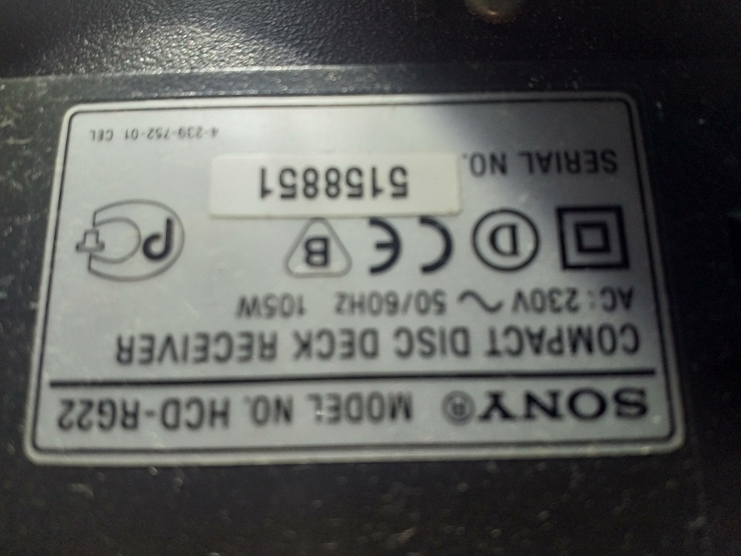

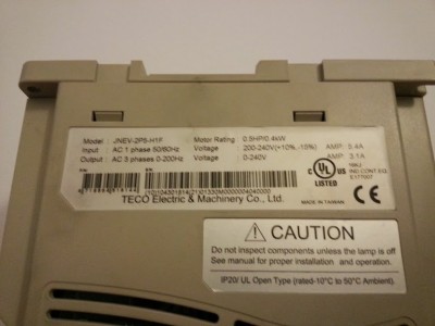

b) Udělal bys lépe, kdybys model té tvé přímo uvedl (opsal), než nám tu dát foto štítku (2.jpg - které je tu ovšem 2x - tedy toho horního!), který ovšem s tou věží má pramálo společného (když je to nějaký krám: Teco-westinghouse motor JNEV-2P5-H1)

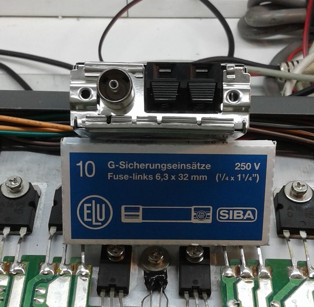

c) Zřejmě tu tvoji náhražkovou anténu (z koaxiálu) připojuješ nikoliv do ant. vstupu, ale do nějakého CINCH konektoru (Audio) - viz spodní foto 2.jpg
Celé toto tvé zmatečné vlákno uvedeš na pravou míru tak, že nám tu dáš typ-model té tvé věže, příp. pořádné foto zadní stěny, aby bylo vidět všechny přípojné konektory

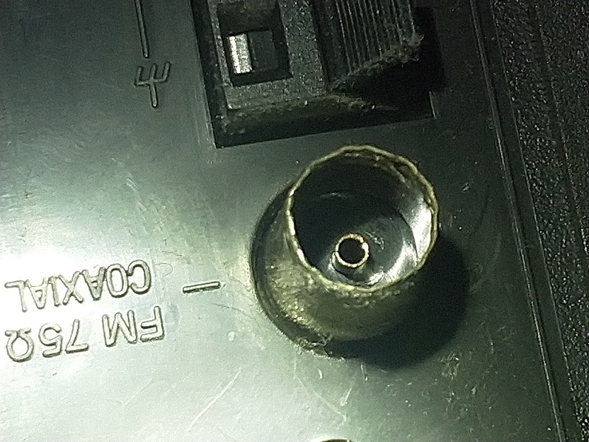

Asi si este neprisiel s takou vezou do kontaktu. Aj ja som tu mal nedavno vezu, tiez od Sony, ktora mala koaxial na antenu VKV, ale bol to IEC len na prvy pohlad. On tam totiz protikus nesiel zasunut, ten konektor vo vezi mal o malinko vacsi priemerHill píše:Jek, že nemá stejný rozměr, jako evropská? Věř tomu, že má, ale rveš do ní jiný konektor.

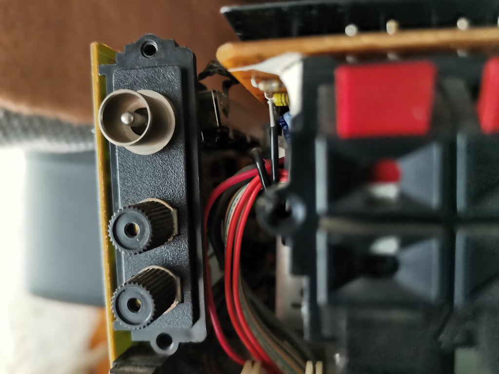

V příloze jsou fotky anténních konektorů. Pro FM je IEC samec, pro smyčkovou anténu na AM jsou tam šroubové svorky.
Ten IEC konektor není součástí vstupní jednotky, je s ní propojený asi 1 cm lanka. Je tedy možné, že je to tak i v tvé věži, a žes tím vražením kolíku dovnitř nic nepoškodil.
