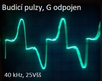

Dostal jsem to s IRF820 matným od tepla, a průrazem S-G.
Svítilo to, ale asi s nižším výkonem.
Nový IRF820 hřeje 60°C, a navýšení výkonu je velmi malé.
Chladič nemá, vyhřátý plošný spoj k D jsem posílil Cu drátem.
Při měření odběru každý měřák ukazuje jiný proud, (nesinusový průběh)
Tak jsem zdvojil filtrační kondenzátor, a měřím DC mezi dvěma 22uF.
Bez IRF 309V, 105mA, t.j. 32,5W
S IRF po zahřátí trubice 354V, 105mA, t.j.37W. Na štítku píšou 58W!
Trubice je ca 1,5m dlouhá, průměr ca 26mm.

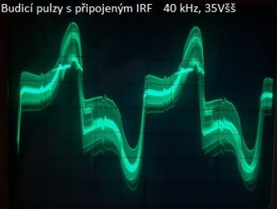

Když tam MOSFET není, pulzy pro G z budicího trafa se blíží obdélníku.

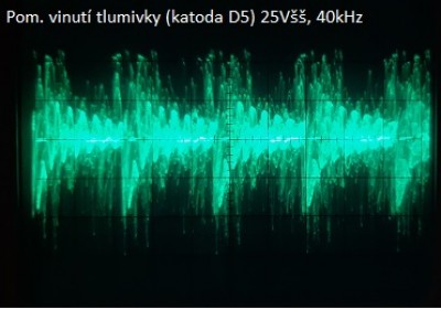

Po osazení IRF se přidají pulzy z pom. vinutí na tlumivce, a ty to ukrutně zmrší.
Na trubici jde trojúhelníkový průběh 40 kHz, 400Všš, úbytek na C9 a na žhav. vláknech minimální.
Zvýšením C8 to spíš zeslábne.
Budicí trafo je proudové. Že by buzení sláblo díky menšímu odběru vysvícené trubice?
Zkusil bych invertor pro stropní svítidlo, ale ty jsou asi jen 18 a 36W.
Řešení na dálku je obtížné, ale pokud přece jen někoho napadne nějaký tip, dík za něj.

Foto průběhů není proč? Co preventivně dát nový C9? Je otázka jaké má být napětí na Co? 400V? Nevzal sebou ten mosfet i nějakou jinou součástku? Zenerku, odpor? D5, D8 D9?

IRF s sebou snad nic nevzal, ani pojistku.
Ten průraz nebyl obvyklý D-G, ale G-S.
D5 jsem přesto měnil, zenerky měřil, napětí odpovídá potisku.
Měřil jsem i R a C, vše OK.
Na C9 je úbytek 25Všš, přiložením druhého se výkon nezvýší.
Tlumivka u IRF nehřeje, záviťák snad nemá. Výměna D7 nic.

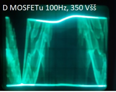

Na 4. snímku je dolní vodorovná čára trochu křivá.
Na tom oteplení se asi kromě zmršeného buzení podílí i
RDS(on), u IRF820 dle Datasheetu 3 Ohm.
