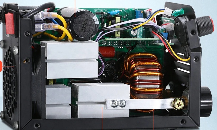

Právě mi jde z china svářecí invertor . Je za 8 stovek a 50A dá v klidu trvale . Zapne a nakroutí knoflík jak je třeba .

Akurat bude musiet doplnit napetovu spetnu vezbu. Aby mal na vystupe 24V namiesto 50V

a tolebo prečo . Vezme merák a nastaví pri zapnutej podložke napetí 24V a pritom uvidí ampery . Tie bude naďalej nastavovať stále , ako maximálne . Ale može ako bude chcieť uberať .

Neni zadny problem koupit za par kacek zdroj 24V/50A. Problem je, ze se mu tam tovarne vyrabeny nevleze. Kdyz se mu tam nevleze zdroj, tak svarecku tam nacpe sotva.

Ak sa pouzije nosny profil hlinika ako chladic, malo by sa to minimalizovat, 2 igbt 40A, 2x diaoda 100A, trafko, tlmivka, a sietovy kondik, njhribsi bude kondik, a trafko a tlmivka zoberu dost miesta.

Videl som v nejakej invertorovej zváračke plochý transformátor veľkosti tabličky čokolády.
Příspěvky: 20882
#15 Příspěvek od BOBOBO »
200x85x120mm
