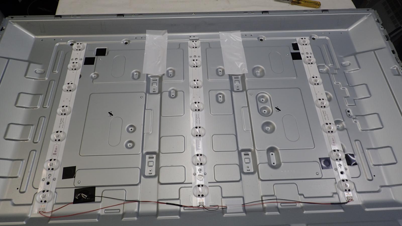

Je. U některých víc, u některých méně - sousedka měla "sluníčko" na 32 palcovém SAMSUNGu, aniž by ji někam přenášela. Já jsem tu měl 55 palcový ztenčený PANASONIC, direct podsvícení, co dělá ten rastr koleček (viz sousední diskuze). Diod s rozptylkou ála LG je tam něco přes 100 ks (!), upadlá cca 1/3. Tahal jsem za všechny, další třetina mi v ruce zůstala. Majiteli pak ještě upadla jedna z těch původně pevně držících, takže znovu rozborka/sborka. Kde čočky obvykle nepadají je obyčejný VESTEL.
Jinak jsem rozebíral tohle:
https://www.bazarliben-eshop.cz/poskozene/3082-43-tv-lg-43un74003lb-108-cm-novy-poskozeny-na-nahradni-dily-8806098693627.html
a chtěl jsem s tím vzkřísit jedno modroočko ale nepochodil jsem - jsou tam tři svislé pásky s velkým elypsami:
P.S. obrázek podsvitu jsem našel na Aukru, kde ho někdo prodává hned za trojnásobek ceny celé té televize s s rozbitým displejem...
