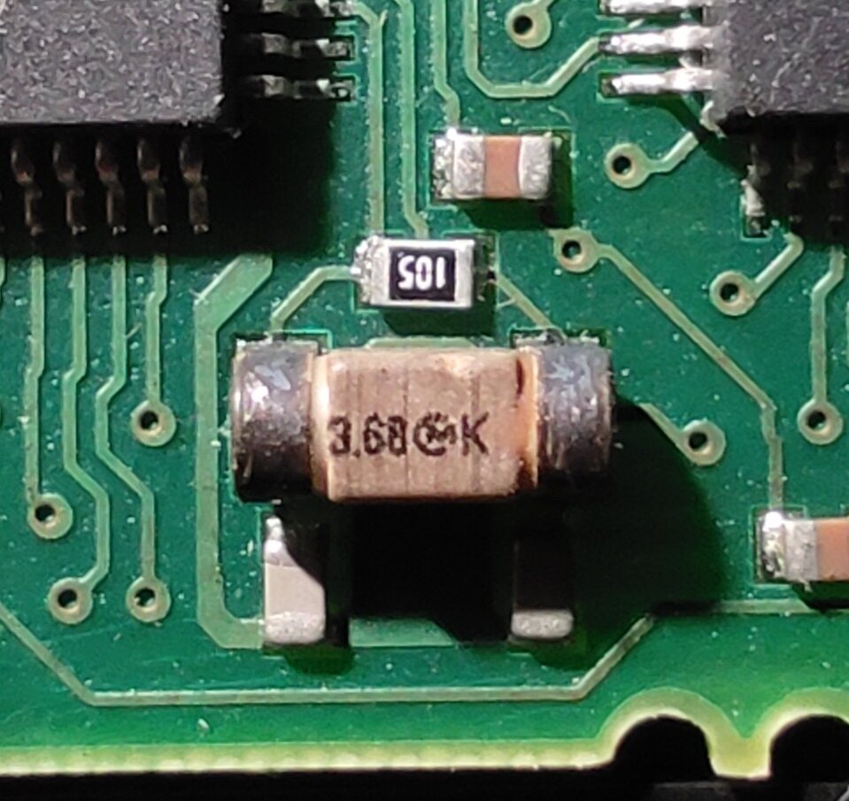

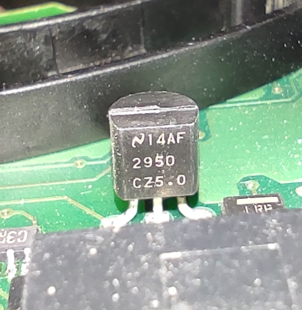

Ahoj, nemohu nikde najít transistor viz foto.
Odpor chápu, že má 3.6k, ale pro změnu nemohu najít žádnou odpovídající náhradu.

Ten "tranzistor" bude regulator LP2950CZ-5.0.
A ten "odpor" tiez nebude odpor, ale asi nejaky rezonator.

A proč jsi si jistý, že na tom druhém obrázku je odpor.
Podívej se pořádně na součástky okolo, jejich vzájemné zapojení, a pak snad trochu zreviduješ své tvrzení, pokud nejsi úplný amatér.
Já to vidím jako úplně jinou součástku, vím i její parametry.
Jako nápověda Ti snad pomůže, že to má něco společného s hodinami ;-)

Nevím co to je za součástku, jinak bych se neptal. Jsem amatér. Mám tady spousty součástek z aut a noci si krátím rozebíráním a pomalu se snažím prostě pochopit.

VASEK_W píše:A proč jsi si jistý, že na tom druhém obrázku je odpor.
A Ty tam ten odpor 1MΩ nevidíš :D

ZVUK2000 píše:
Udělalo se Ti teď lépe, že jsem to nevěděl, nebo jsi mi chtěl říct, že má mít 1MΩ ?

e300 píše:ZVUK2000
Ach jo, zase někdo nepochopil srandu. Jen tak že na té fotce je také odpor na který ses neptal :(

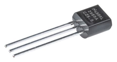

ten tranzistor má označení 2N2950

Těžko. To 2950 svádí, ale 5.0 těžko může být označení série nebo data výroby. Ten stabilizátor je pravděpodobně dobře, zkontrolujte si to podle datasheetu.

2N2950 je historicky tranzistor v kovovom puzdre.

Jedná se o lineární regulátor napětí 5V/0,1A, pouzdro TO92 ... typ LP2950ACZ-5,0
