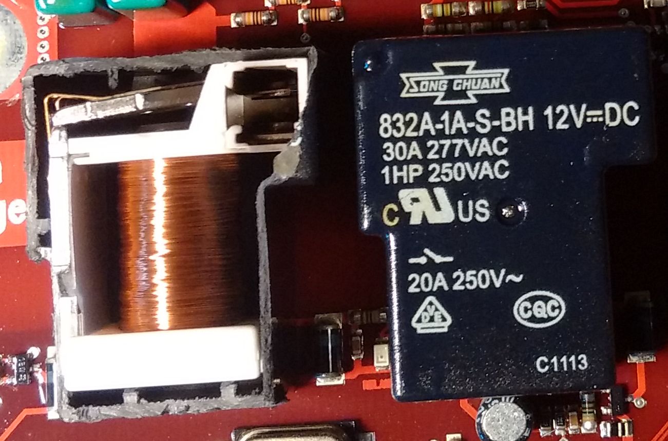

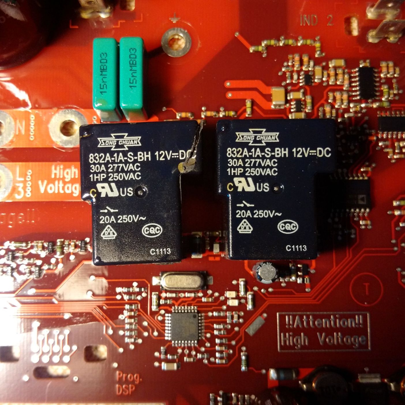

Ahoj všem. Sháním relé Song Chuan 832A-1A-S-BH - viz fotka Relé. Jde o relé na 12V=, s jedním spínacím kontaktem pro velký proud. Kontakt je poměrně masivní, mezera mezi rozpojenými kontakty je cca 4mm a kontakt je samostatně odizolován od prostoru cívky - fotka Relé detail.
Ideální by bylo přesně toto relé, ale v nejhorším případě bych tam dal i jiné, s podobnými parametry.
Z nějakého důvodu se kontakt spekl k sobě. Asi ne moc, protože když jsem odřezával kryt relé, tak se uvolnil.
Kontakt jsem vyčistil a vyleštil, v mezích možností, a zatím to funguje bez problémů dál, ale rád bych tam dal nové relé. Jeden nikdy neví jak dlouho to vydrží.
