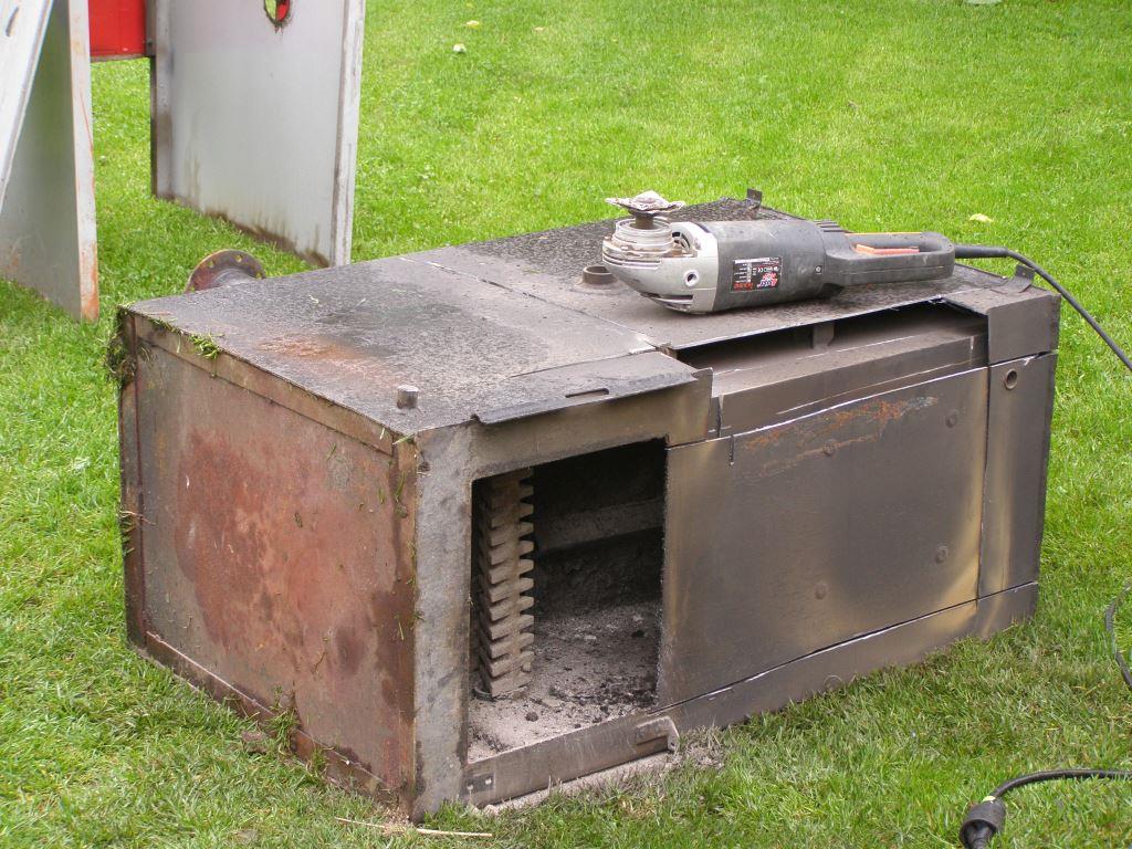

budu rozřezávat kotel ÚT pilou ocaskou mám plátky na železo je vhodné je mazat? U ruční pilky na železo to podle rad starých mistrů to dělám, ale jak to je u elektrických l pilek? Co myslíte

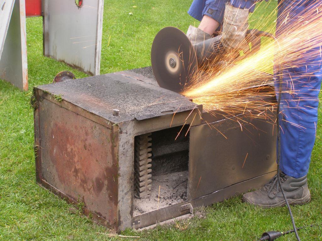

Vem si na to velkou flexu, se šavlej či podobným verkem na tom strávíš mládí. :wink:

bohužel flexa 230 na to nestačí ty plechy ve stěnách jsou od sebe 11cm. Ale pětičtvrtní trubku přefiknu ocaskou jak nic, tak myslím, že to půjde

bu2520 píše:bohužel flexa 230 na to nestačí ty plechy ve stěnách jsou od sebe 11cm.
A vy snad nemáte v obci dobráky hasiče? Ti mají flexy s 50 cm kotoučem. :)

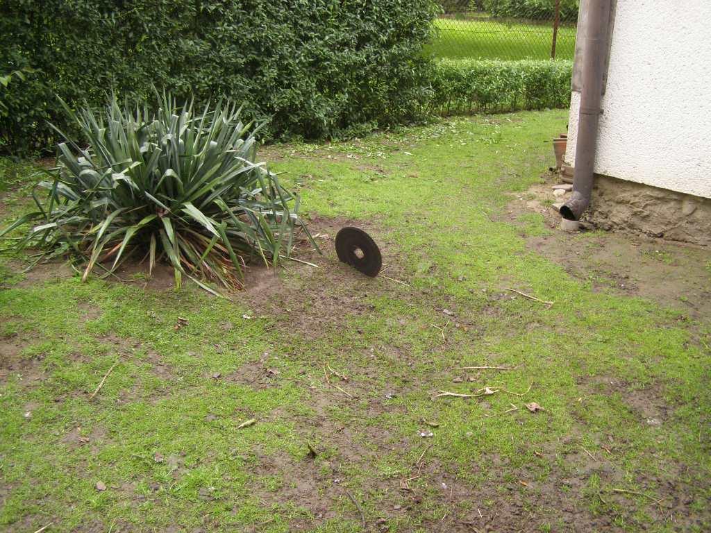

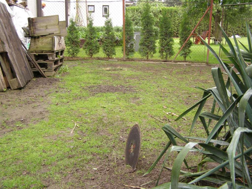

Taky jsem to dělal a dopadlo to takhte: :-)
Příspěvky: 37414
#8 Příspěvek od rnbw »
Mohlo to skoncit aj v nohe, ci v hlave...
MiraSt
Příspěvky: 1747
Bydliště: Fryčovice
#9 Příspěvek od MiraSt »
Mohlo. Ale byl jsem si vědom nebezpečí. Kromě helmy jsem měl všechno na sobě co bylo zapotřebí. Ten kotouč se nejprve odrazil ode zdi a až pak se zabodnul do země.

Mám v práci kolegu, kterej má od dubna tohoto roku "tělesnou výzdobu" v podobě jizvy přes levej prsní sval - taky si na flexu nasadil klasickej zubatej pilovej kotouč a jak se doma cosi pižlat a taky mu kotouč v řezu udělal RAF!, načež se mu flexa vysmekla z paprče a kotoučem ho takle označkovala ... Od doktora dostal vynadáno a potvrzení, že kdyby ho kotouč trefil o asi 1,5cm vedle, bylo by to do "podklíčkový" tepny a během 4 minut už by ho nic nebolelo ...

pokud je kotel vážící 320kg ve sklepě kam vedou úzké schody akorát tak na kotel +- 30cm na každou stranu, k tomu ještě dlažba na schodech , která se dá tím těžký kotlem krásně rozmlátit a ještě jsou ty schody do zatáčky. Přijde mi smysluplnější jej rozřezat a vynosit po dílech. Co s ním, už není problém. Navíc protože kotlíková dotace. Jo a dolů do sklepa jel po fošnách jak po másle.
