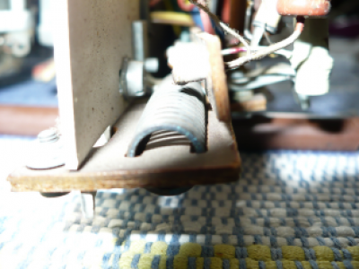

No, po dlhšej chvíli bádania, už nahrávanie funguje.
Neverili by ste, kde bola chyba.
Pozrite si obrázok, ten jeden kontakt sa dotýkal pružinky, ktorá je samozrejme spojená s kostrou, takže to skratovalo.
Trošku som to pridvihol, a už sa to nedotýka.
