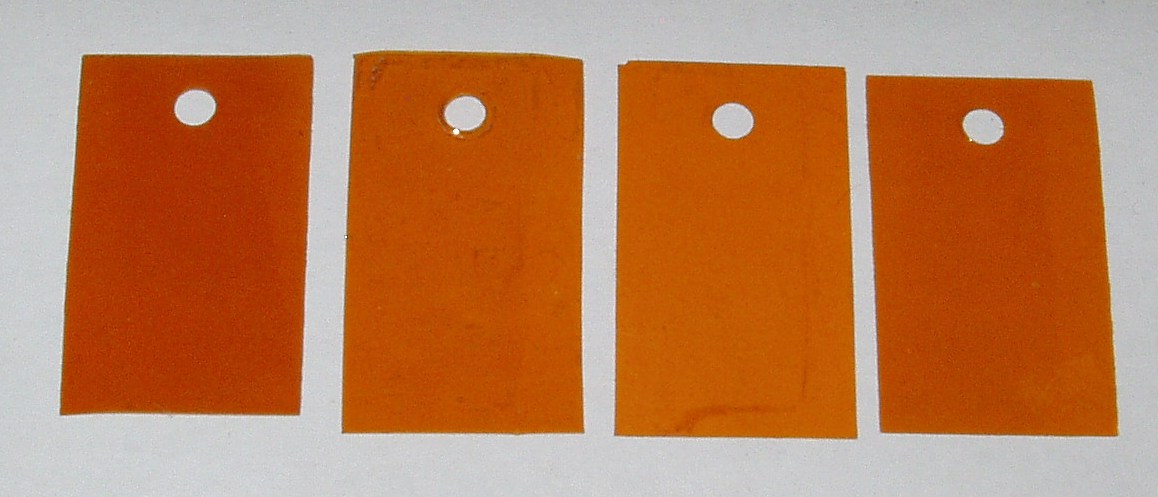

Může jít o nějaký jiný druh kaptonu?
Pochází z průmyslových, nerušících lineárních 48V regulátorů Hitachi, ze kterých někdo předtím vykradl síťové toroidy.
Tyhle oranžové podložky byly pod bipolárními tranzistory, šest kusů paralelně, každý s katalogovou dovolenou ztrátou 60W. Přišroubovány za ucho, přes pérovou podložku. Šroub, imbus M3 prochází divným hříbkem - z nahnědlého, dosti tvrdého materiálu, který jsem taky ještě neviděl. Tranzistory byly ještě na zástřiku pouzdra přídavně přitlačovány plochým "pérem", vloženým pod vlastním šroubem.
Mám ještě i jiné, větší podložky pod TO3, TO247 i TO264 (tyto jsou prodloužené pod TO220, tl. 0,12mm).
Ty ostatní větší, většinou pocházející také z původně drahých, průmyslových zařízení (IGBT z frekv. měničů apod.) jsou všechny stejně a velmi sytě žluté. Teplotní odolnost je úplně stejná.
Hrot trafopájky s oběma materiály jednak nic nedělá, druhak přestup tepla do prstu je zatraceně rychlý
Bylo by možný, tohle použít pod hodně zatížené spínací fety?
