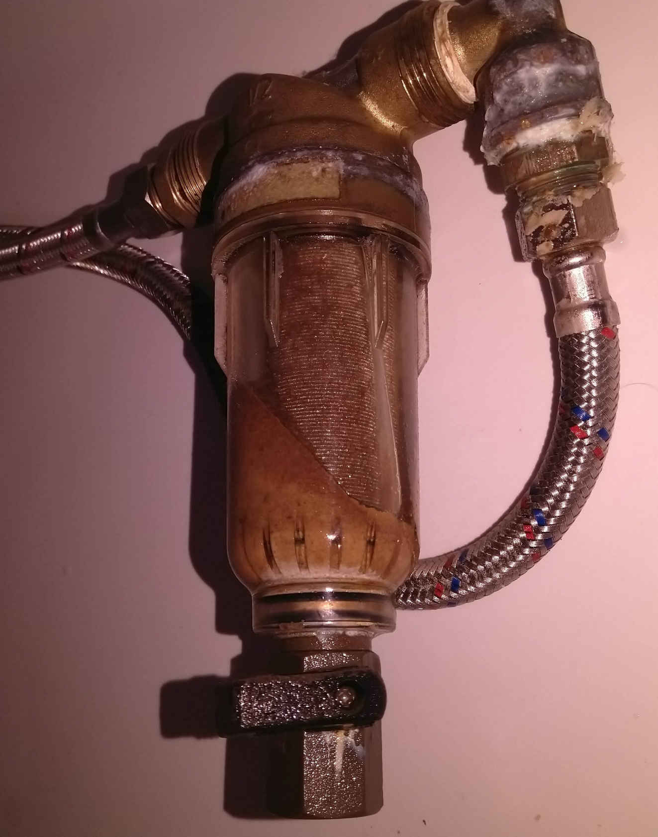

Posílám foto filtru Honeywell FF06-1/2AA po dvou letech provozu v nádobce splachovače WC. Bez toho filtru jsem to mohl rozebírat klidně i jednou měsíčně - ta mechanika napouštění (Alcaplast) je velmi citlivá na mechanické nečistoty.
PF

Nevyleze ten bordel kdyz jen povolis ten ventil na spodu?
