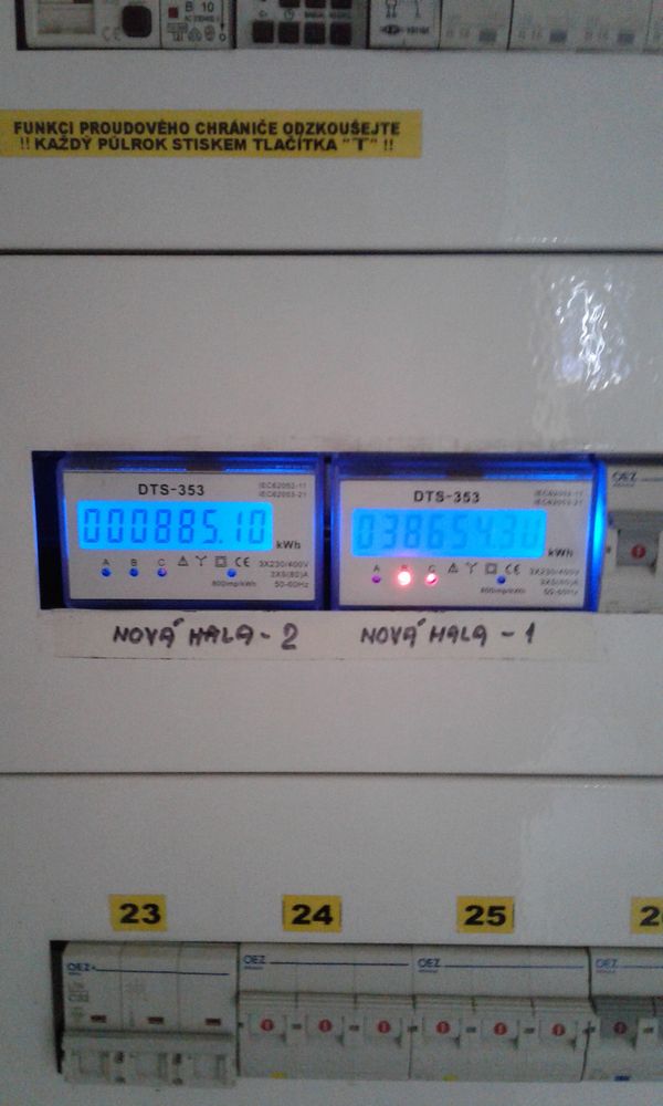

Všechny elektroměry (se kterými jsem se zatím setkal) umožňují měřit spotřebu u spotřebičů zapojených na jednu fázi a nulový vodič, nebo na dvě nebo tři fáze a nulový vodič, nebo pouze na dvě nebo tři fáze bez nulového vodiče. Musí být ale zapojený nulový vodič do elektroměru i přesto, že se nevyužije pro napájení spotřebičů.
Ten elektroměr DTS-353 by to měl umět, protože jsem nenašel k němu pořádný návod, tak to nevím jistě. Podobný (možná stejný) jsem už zapojoval a měří dobře.
Dejte si také pozor na maximální velikost proudu, který dokáže měřit.
