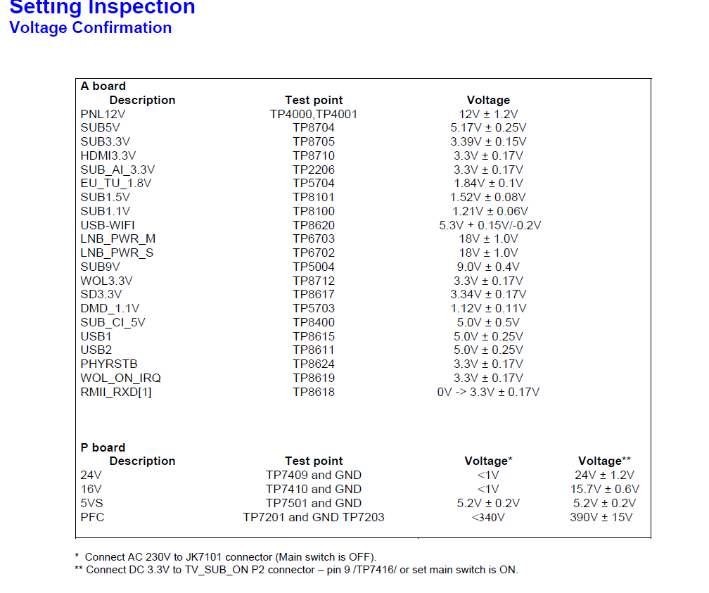

Mám tady Panasonic TX-55AS650E se zdrojem TNPA6011. TV vůbec nenaběhne pouze při zmáčknutí DO bliká červená dioda. Prošel jsem servisní manuál a nemám napětí na PFC. 24V,16V, 3,3, 5 V mám ale místo 390V na PFC mám pouze 160V. V obvodu jsem proměřil trafo T7201,kodenzátory C7215,7213, Diody vše je OK. Na mainbordu nenaměřeno PNL12V, ale to nevím jestli to nemá něco společnýho s PFC, na to se ještě mrknu a proměřím. Ještě otázka k PFC, může mi někdo vysvětlit jak přesně má v tomto zdroji fungovat ?

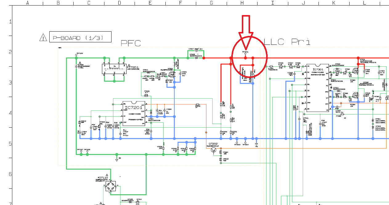

Nevím co kde měříš, ale pokud nefunguje PFC, tak je na síťovém elytu cca 320V, tak nechápu, kdes naměřil 160V.

Naměřil jsem ho na kontrolním bodu TP7201 viz příloha.

Důležitý je taky, proti čemu měříš, 160V tam být nemůže.

díky moc za upozornění, teď jsem měřil proti kondenzátorům a výsledek 390V. Takže komplet napájení je OK. Teď by měl následovat krok, že hlavní mikrokontroler vysílá PANEL_VCC_ON2 signal, který zapíná SRV12V což se tak nestane. Signál PANEL_VCC_ON2 nemohu na STEP DOWN měniči naměřit, tím nedojde k jeho aktivaci a SRV12V nemám. Takže to opravdu vypadá na hlavní mikrokontroler nebo SW.
