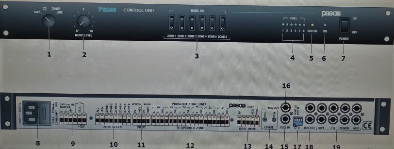

Zdravím, nemá prosím někdo znalosti k tomuto řídícímu mixpultu (zkušenosti s opravou, schéma, návod, radu)? Celá sestava obsahuje mikrofon ( B711/6 ) s možností hlášení do vybraných zón + tento mix (p8036) + koncové zesilovače. Jde o to, že na tomto mixu stále ( zapnu/vypnu nic se nemění ) svítí všechny Ledky. Hlášení je prý nesrozumitelné, jakoby přebuzené. Děkuji.
Tak opravdu problém s napájením. Bylo měkké a při zapnutí zón spadlo z 18V na cca 12V. Jsou tam dva zdroje ( 18V a 5V ). U toho 18V je ještě pod chladičem stabiliku zašitej kondík, který byl bez kapacity.
