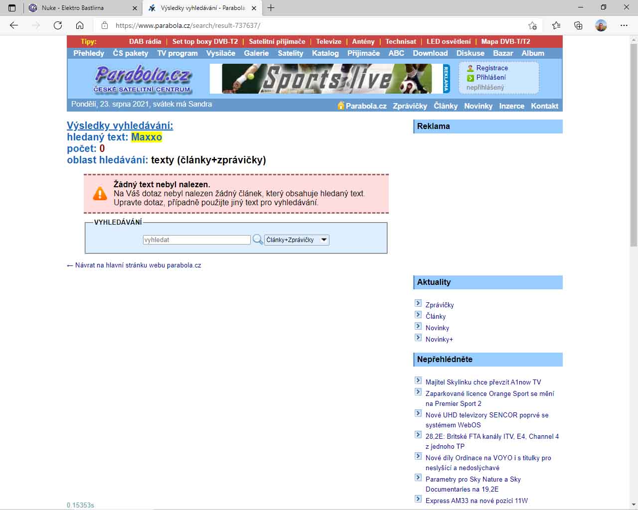

Promiň - neumím tu dát taky screenshot, ale mně to píše toto:
Výsledky vyhledávání:
hledaný text: Maxxo
počet: 6
oblast hledávání: diskuse, rozšířené, témata
Set-top box Maxxo T2 uai1 14.02.201819:39
Maxxo T2 HEVC H.265 marvel 15.03.201920:22
Set up Maxxo T2 - problémy s DVD-T2 subdriver 17.03.201811:20
Maxxo T2 nedaří se získat IP adresu labi 23.02.202122:12
Recenze ONLENY DVB-T2 HEVC Warpik 19.08.201714:55
Set top box - záznam navrami 27.02.202011:48
Teď jsem se tam zkusil odhlásit (já se neodhlašuju - jsem přihlášený stále) - takže odkaz zřejmě funguje jen registrovaným-přihlášeným :(

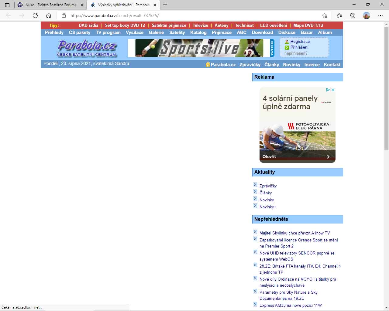

Příspěvky: 8066
#11 Příspěvek od Hubert_79 »
Zvláštní. Nemáš třeba nějaký diluviální prohlížeč, nebo nejsou stránky ve flashi?
To jsou ale 🤐 stránky... Z titulky mi to nic nenajde. Hledat jinde než v článkách a zprávičkách (božínku) mi to nenabídne.
Nebo je to dostupné jen po přihlášení?

Příspěvky: 8066
#13 Příspěvek od Hubert_79 »
Jojo, tam už obsah viditelný je. Zřejmě nepřihlášený uživatel nemůže z hlavní stránky hledat v diskusích.

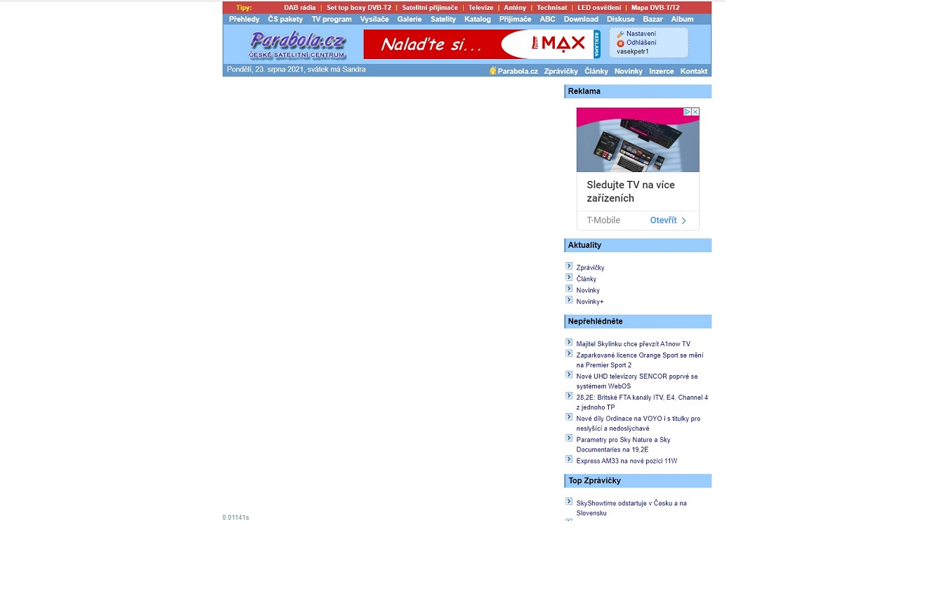

vasekpetr1
Příspěvky: 989
Bydliště: Hospoda u Třebíče
#14 Příspěvek od vasekpetr1 »
kokun píše:https://www.parabola.cz/search/result-737525/
I když jsem na Parabole trvale přihlášený, ukazuje mi to stejně prázdnou stránku jako Hubertovi. :(
