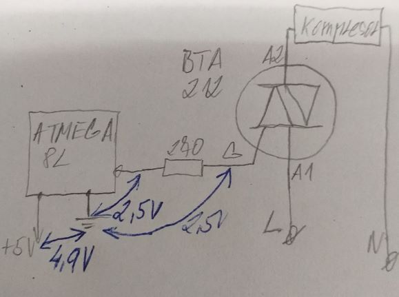

Zdravím a prosím o radu. Kamarád mi poslal termostat od dvoukompresorové lednice ( ani jeden neběží ). Oba mají spínání přes triak BTA212 ( každý smostatný ), které jsou napojeny Getem na výstup z Atmegy8L. Poradíte jaká napětí by měla být na triaku, co proměřit a vyzkoušet? Triak diodovým měřením vypadá dobře. Nezkoušel jsem je vyletovat a spínat volně na stole. Doufám, když nejde ani jeden, tak to v nich nebude. Na obr. jsou modře naměřené hodnoty. Děkuji.

nevidím zem ATMEGY spojenou s L

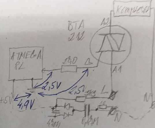

Napájení +/- pro Atmegu jde z C=0,47M ( vede na N ) a dvou diod. L vede jen na triaky.

Je prý také měněný a kdyby měl změněnou C, tak by napájecí U nebylo 5V.

Doplnil jsem zapojení.

Divné je, že před Rg naměříš stejné napětí jak za Rg.
Tzn. není na něm žádný úbytek, proud přes něj (do G triaku) neteče.
Přitom spínací proud je třeba kolem 30 mA, stějně jako přídržný.
Pokud není přerušená cesta mezi tímto odporem a G triaku, tak bude triak fakt asi vadný.
P.S.: jen pro jistotu - na vývodu A2 máš plné síťové napětí (proti N)?

Cesta na G přerušená není a na A2 je nulové napětí. Plné síťové je na A1. Na A2 bude až po sepnutí triaku.

Skús pripojiť 5V napájanie z atmelu cez 1k odpor na G. Kompresor musí bežať. Ak nemáš chladničku, tak namiesto kompresora zapoj 40W žiarovku.

Jo, já se blbě podíval.
Každopádně, pokud na tom odporu není žádný úbytek, neteče přes něj žádný proud.
Ještě je podezřelé, že ač je ta Atmega 5V, tak máš na výstupu (který řídí ten triak) jen polovinu napájecího napětí.

Michal22 píše:Ještě je podezřelé, že ač je ta Atmega 5V, tak máš na výstupu (který řídí ten triak) jen polovinu napájecího napětí.
Atmega dá len niekoľko impulzov 0/5V a multimeter ukáže 2,5V.
