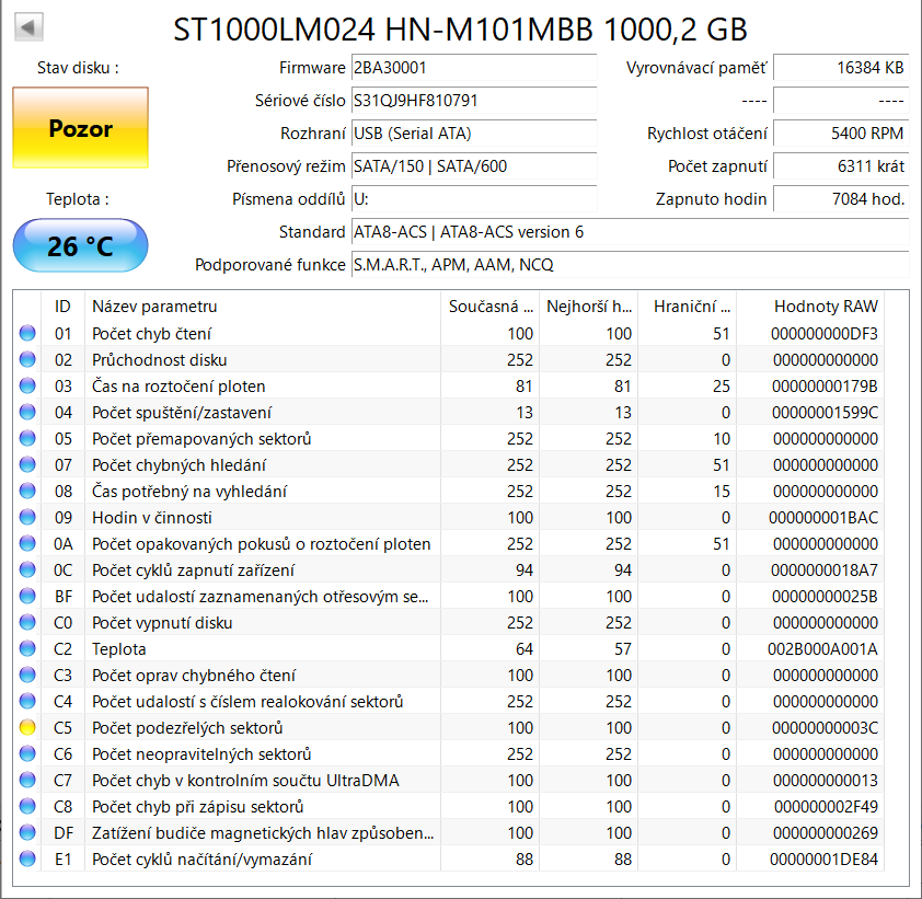

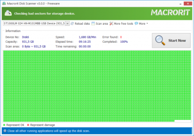

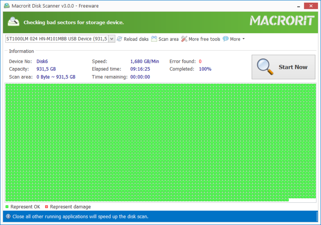

Po výměně za SSD mi zbyl terabajtový disk s podezřelými sektory viz. SMART. Kontrola povrchu prošla bez závad viz. níže.
Je na takový disk spolehnutí?

@serviceman: To skenování trvalo přes 9 hodin a k dalšímu se dostanu až přes noc na pondělí. V čem je lepší ten sentinel?
@rnbw: Díky, to jsem netušil. Ty nuly zkusím.

Takhle to vypadá nyní ve Windows. Každopádně nuly pomohly, změnila se současná hodnota ze 100 na 252.
