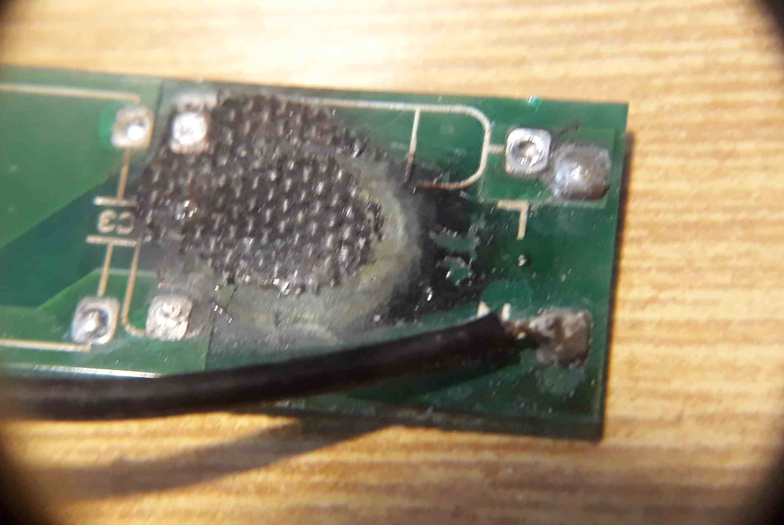

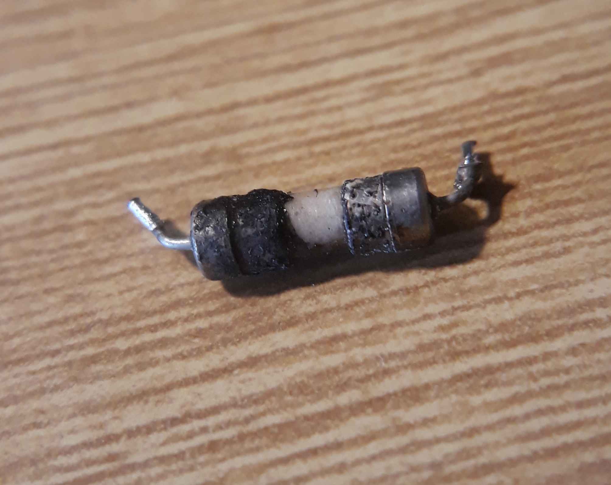

je to ze zabudovaného zdroje z LED trubice 120 cm, v sérii se vstupním napětím 230V.
Za tím bylo něco totálně rozstřelené, zbyly pouze nožičky a kulatý (asi) špunt bez děr a
zatím je kond MEX/TENTA MKP 0,1uF 275 VAC, ten je pouze nafouklý.
Dodatečně upraveno: označen jak C3.
Za tím je gretz, diody vypadají OK.
Nemám tušení co to je a taky nevím co je to z čeho zbyly po rozstřelu pouze nožičky a jakýsi špunt z tvrdého plastu.
děkuji za rady.

toto vypadá jako pojistka, co je napsané na desce?

deska je opálená, rozeznám ovál s čárou přes, zkusím nafotit.

Pojistka.
Dle popisu vady to vypada jak po prepeti...

kdyby to byla pojistka tak moc dobře nefungovala, je ve zkratu !
(anebo je kvalitní, vydržela :-)

Jak už tady bylo řečeno, je to pojistka co měla na sobě smršťovací bužírku. Vypadá to, že ta součástka, co po ní zůstaly jen nožičky byl varistor a přeskočil oblouk mezi ním a krycím plechem. Jištěný je nulák, tak proto ta pojistka vydržela. Nepíšeš, jestli byl plech uzemněný, zda tam bylo "fíčko", či kde to bylo zapojený. Mohlo dojít z nějakého důvodu k přepětí.

tak jsem to tělísko rozřízl a je to opravdu pojistka a byla nepřerušená.
Jezevec má pravdu. Kde to bylo zapojeno jevím, je to trubice z SD ale díval jsem se do ní kamerou vypadá to na ohňostroj v trubce.
díky.

Starter vyrobi spicku potrebnu na zapalenie trubice. Tu prerazil varistor. Poistka prezila asi preto, ze tlmivka obmedzila prud.
