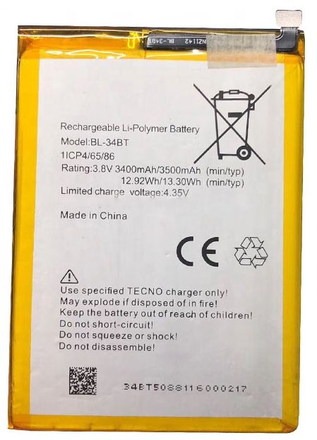

Hmm, tak to jsem byl v omylu. Na bateriích někdy bývá max. nabíjecí napětí 4,35V a mě se jedna podařila nabít na lab. zdroji na 4,28V.
Tak to může být i 3,3V?
Příspěvky: 37414
#4 Příspěvek od rnbw »
Tato ma nominalne napatie 3,8V.

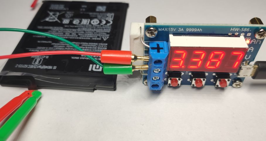

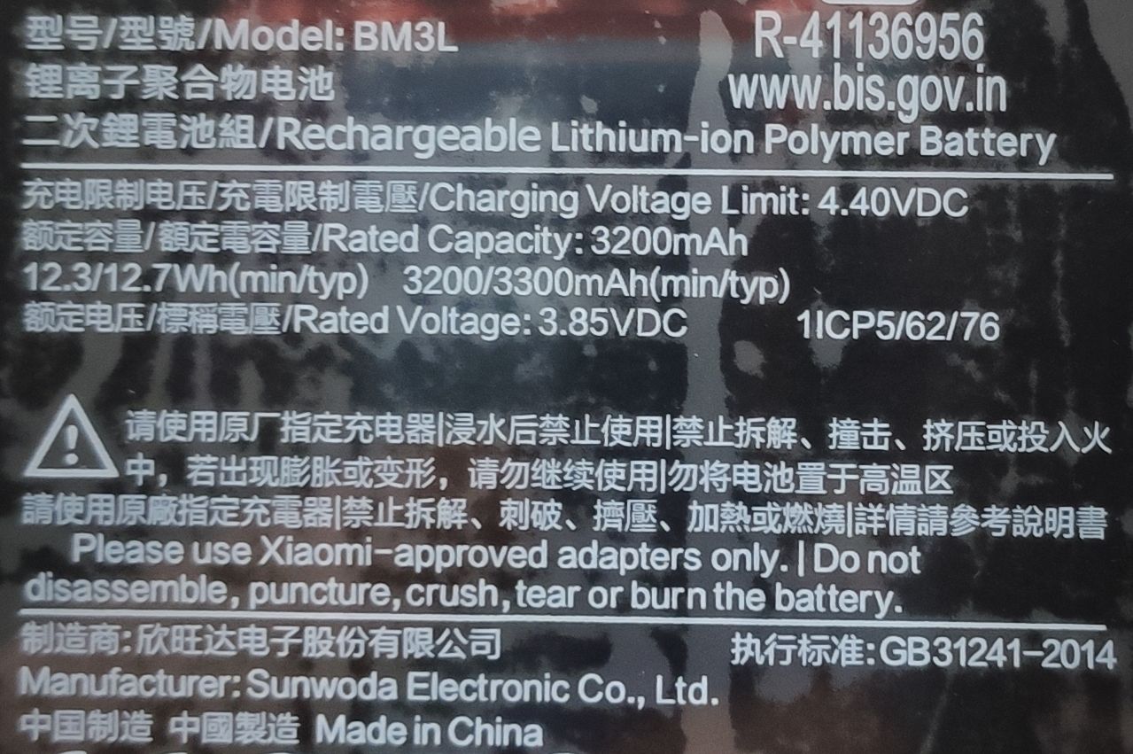

Tuhle baterii viz. fotka budu chtít otestovat co se týče kapacity a před chvílí mi ji kamarád přinesl. Nominální napětí má 3,85V a maximum 4,40V. Až zítra budu mít půjčený tester baterií.
Příspěvky: 8066
#7 Příspěvek od Hubert_79 »
To maximum je nabíjecí napětí.

Baterie je do 2,5 roku starého telefonu a ležela přes rok v šuplíku. Chci otestovat, jakou má ještě kapacitu a jestli se vyplatí vyměnit původní baterii, která s bídou vydrží od rána do večera.
Změřil jsem ji a má 3,87V, takže bude asi v dobré kondici, ale test bude jistota. Originální nabíječka k telefonu umí až 27W, kde při 5V dá 3A (při 20V/1,35A). Vždy zvyšuji napětí, aby proud nepřesáhl 1A a baterie bude mít nejspíš také ochranu. Taky budu kontrolovat teplotu pomocí teploměru.
josef_novak
Příspěvky: 1220
#11 Příspěvek od josef_novak »
Baterii jsem dobil napětím 4,40V. Po rozjetí testu a připojení 0,5A zátěže, bylo na baterii 4,28V.
Po 6 hodinách při 3,5V vykazovala baterie kapacitu 3,2Ah a do tohoto napětí padala přiměřeně. Potom to šlo rychleji a test se ukončil kolem 2,8V, kdy tester vyhodnotil, že má kapacitu 3,38Ah a tohle má baterie deklarované. Dohromady to trvalo 6,5 hodiny, kde při cca 2W/h dosáhla baterie i na deklarovanou energii 12,7Wh. Teplota při nabíjení i vybíjení nepřekročila 26°C (4°C nad pokojovou).
Měla by to být (snad) originální baterie a při těchto slušných parametrech se vymění za původní. Zbytečně rozebírat telefon a strčit tam tzv. novou baterii, která vydrží jako ta původní, už jsem zažil.
Na vypínací napětí jsem se ptal proto, že bych ho na testeru nastavil, ale nakonec jsem to nechal na jeho automatice.
Tipoval bych, že se tento telefon vypne kolem 3,5V, protože níže to nemá smysl a jistě se to bude časem díky nižší kapacitě a rychlosti klesajícího napětí při vybíjení měnit.
P.S. Některé aplikace umí tzv. zobrazit reálnou kapacitu baterie, ale moc tomu nevěřím, jedině že by se někde zapisovalo (snad do palivoměru), jaký byl rozsah u nového telefonu a jaký je momentálně. Je to možné?
