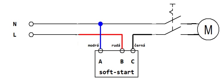

Zdravím! Mám dotaz,jak se bude chovat soft start pokud bude vstup napojen na 220v přímo a spínač-vypínač bude na výstupu.Ten je součástí motorové pily.Soft start chci umístit do samostatné krabice,která bude mít zásuvku a zástrčku.

Ak myslíš takto, tak to nebude fungovať. Spínací prvok v softštarte bude otvorený a ty k nemu natvrdo pripojíš motor.

Nevím co máš za černou skříňku. Ale běžný soft start takto zapojený pozbude účinek. Vypínač máš na sekundární straně, takže svojí funkci už splnil a ty to zapneš vypínačem už opět na tvrdo.

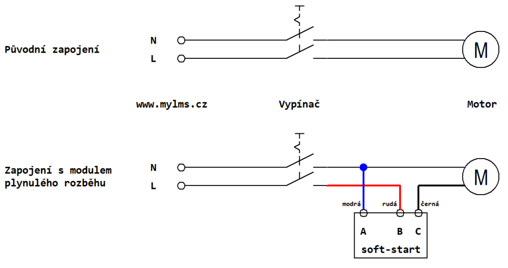

Udělal jsem to pomocí zpožďovacího relé při zapnutí, ale mám tam i zpožďovací relé při vypnutí, neb to vypnutí jistič vyhazuje taky. Zap/vyp se provede vypínačem řídícím soft-start/soft-stop, nikoliv detekcí zapnutí spotřebiče. Takže malý rozvaděč s din lištou, 2 stykače a 2 časovací relé. Plus ty odpory, které jsou překlenovány jedním ze stykačů. Žádná raketová technologie. Zapínám s tím jak třífáz motor, tak i jednofáz autotrafo.

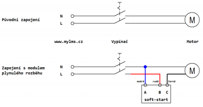

Dá sa použiť softstart ktorý je iba na jednom vodiči, takže tomu je jedno kde sa obvod rozpája.
