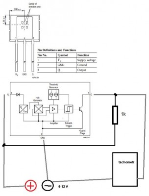

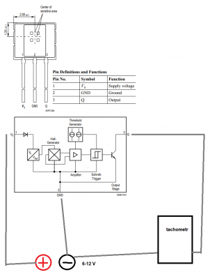

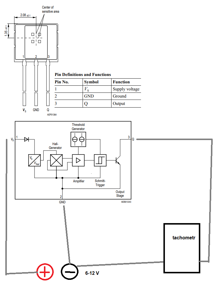

Děkuji všem za rady. S napájením by nebyl problém, jen jsem myslel, že pro hall je potřeba nějaký převodník. Jestli to chápu dobře je to tedy obdobná součástka jako jazýčkový spínač? V příloze jsem nakreslil schéma jak si myslím to nyní zapojit je to tak správně?

nevím jaký mezi nimi je úplně rozdíl. Vložil by jste tam také nějaký odpor jako je na schématu danyk?

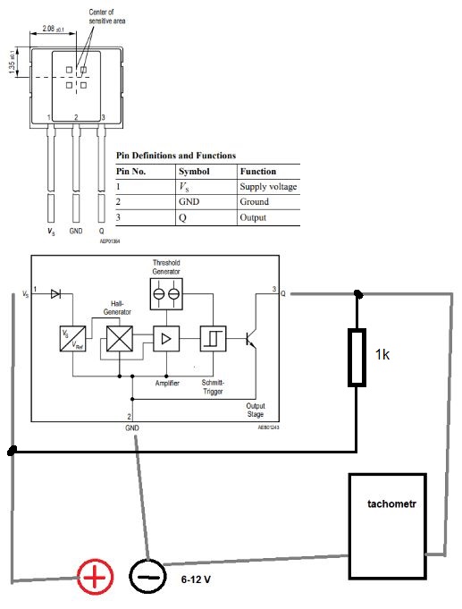

To cos tam vložil bude fungovat s drobnou úpravou - viz obrázek. Možná bude potřeba vyzkoušet velikost odporu.

Nějaký pullup bude přímo v tachometru pro jazýčkový snímač. Ale asi bude dost veliký a pro vyšší otáčky, tedy frekvence přidat menší externí nebude na škodu, odběr z baterky v autíčku nebude hrát roli.
