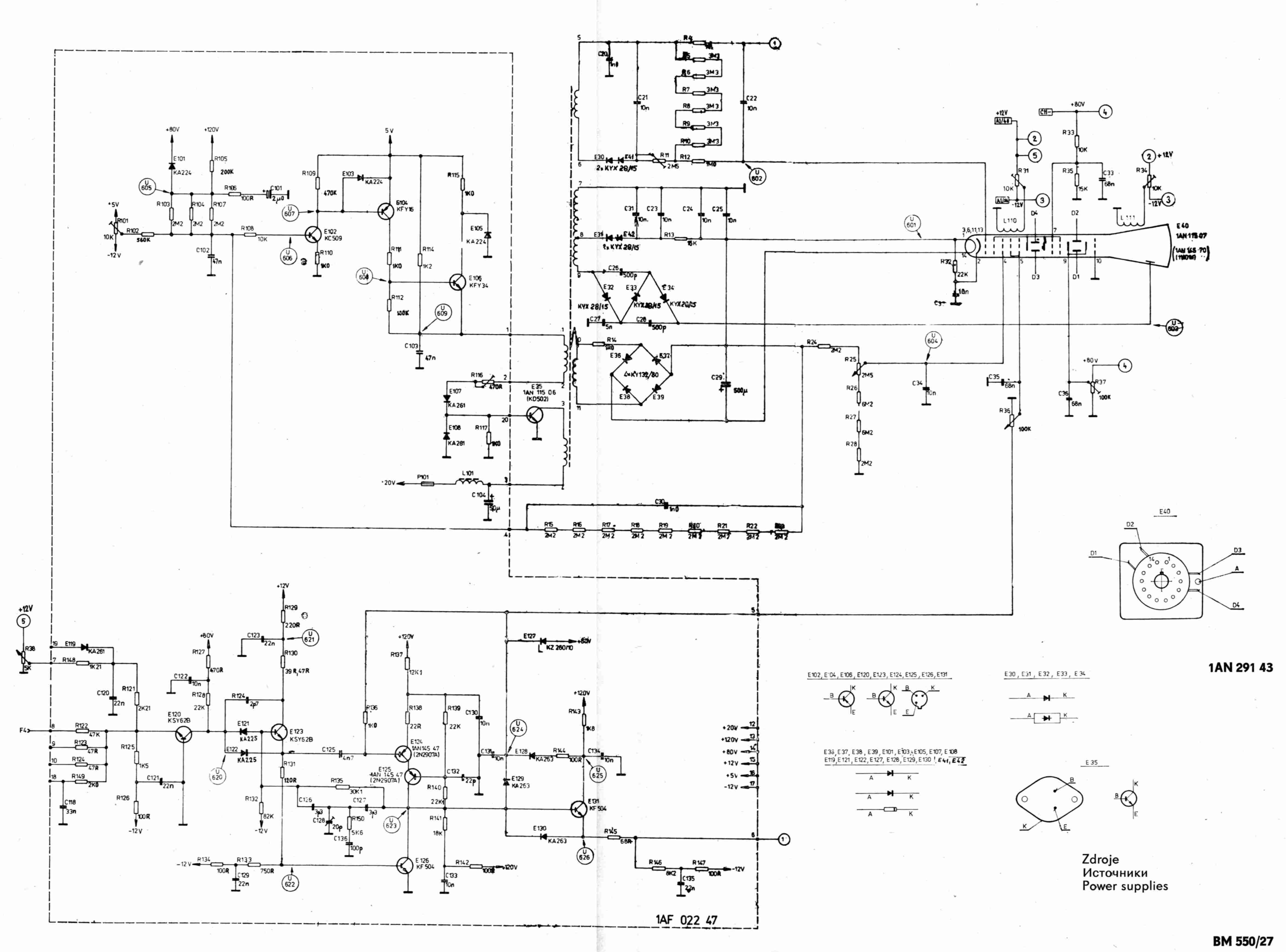

Dobrý den,
Nedávno jsem si pořídil osciloskop BM 550. Při prvním spuštění obraz fungoval normálně, avšak při druhém spuštění již bylo po obrazu, vysokofrekvenční pištění také přestalo. Napětí okolo obrazovky jsem proměřil, zdá se být v pořádku, akorát při měření žhavení jsem zjistil 0 V, oba vodiče mají vůči zemi přibližně 20 V. Je toto normální stav nebo se jedná o chybu mám hledat tímto směr? Je možné, že odešla obrazovka nebo mám hledat jinde?
Děkuji za ochotu

#2 Příspěvek od EKKAR »
To vypadá na zkrat žhavicího vinutí ...

#3 Příspěvek od fredis »
Chce to schéma. V první řadě změřit jak je na tom žhavení baňky, celistvost.

#4 Příspěvek od lubos1961 »
No jestli podle popisu závady (vysokofrekvenční pištění také přestalo), tak odhaduji že nejde vysokonapěťové trafo z kterého je mimo jiné i to napájení žhavení obrazovky.
Je napětí na C104?, není přerušená pojistka P101?

Z té jeho formulace: Napětí okolo obrazovky jsem proměřil, zdá se být v pořádku, akorát při měření žhavení jsem zjistil 0 V, oba vodiče mají vůči zemi přibližně 20 V. se to jeví tak, že tam cosi, kdesi a nějak :wink: naměřil potom, co mu to přestalo pískat... Pokud je to jinak, je to asi o ničem...
Napětí na C104 je okolo 20 V a pojistka přerušená není

#7 Příspěvek od fredis »
Co je to okolo? :roll: Kolik je na anodě a v bodu +80V?

fredis píše:Co je to okolo? :roll: Kolik je na anodě a v bodu +80V?
Na bodu +80 V je 78,4 V a anodu nemám jak změřit

#9 Příspěvek od fredis »
Co E35? Napětí, průběhy..

fredis píše:Co E35? Napětí, průběhy..
Na bázi je 0,5 V, na kolektoru 22,2 V, mezi kolektorem a bází je 22,2V, po 15 vteřinách provozu je vlažná

#11 Příspěvek od lubos1961 »
Je blbé, že zrovna na ten osciloskop bys potřeboval osciloskop abys viděl ty průběhy. Když se ten tranzistor zahřívá, tak tím něco prochází, ale jestli osciluje? Zkus ještě prověřit R14, Diody D36 - D39, C29. Na něm by mělo být právě to žhavící napětí. Je nějaké napětí na C 31 a C25?

lubos1961 píše:Je blbé, že zrovna na ten osciloskop bys potřeboval osciloskop abys viděl ty průběhy. Když se ten tranzistor zahřívá, tak tím něco prochází, ale jestli osciluje? Zkus ještě prověřit R14, Diody D36 - D39, C29. Na něm by mělo být právě to žhavící napětí. Je nějaké napětí na C 31 a C25?
R14 je Ok - proti kostře 1,37V; E36 - E39 - Ok; C29 - 0V; C31 - 0V; C25 - 0V

#13 Příspěvek od lubos1961 »
Tranzistor E35 nekmitá, tím nejde ani vysokonapěťové trafo. Jenom pro zajímavost, jaký proud teče přes tu pojistku P101?

#14 Příspěvek od Achab »
Zkus odpojit patici obrazovky, jestli není měnič zablokovaný zkratem.
Například závada žhavení se může projevovat nejednoznačně. V jednom případě u BM574 měnič fungoval, cykloval, nebo úplně vysadil v závislosti na poloze přístroje. Žhavící vlákno bylo buď čistě přerušené, nebo se nepravidelně spojovalo zkratem přes katodu. Zprvu jsem naměřil asi 40 Ω, přerušení se projevilo až po opakovaných pokusech.

#15 Příspěvek od fredis »
Chtělo by to změřit průběh na bázi. Vypadá to na seklý násobič.
