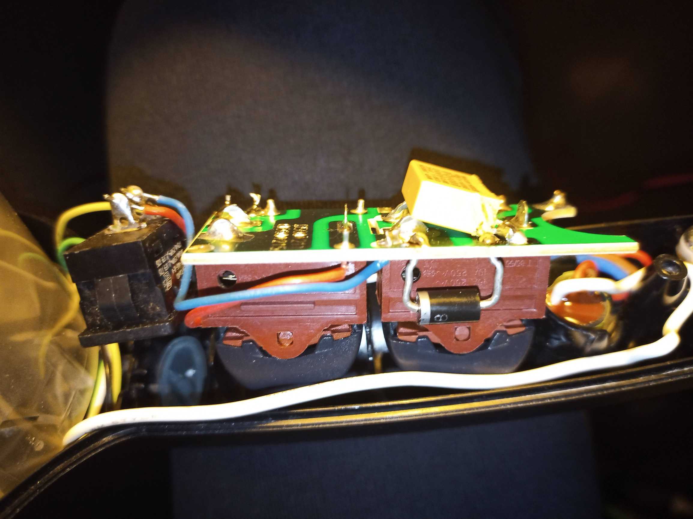

mám problém s tímto fénem. Má kolíbkoví spínač a se třemi polohami: vypnuto, rychlost 1 a rychlost 2. Rychlost 2 přestala fungovat. Po přepnutí do polohy 2 jede rychlost stále jako 1.
Rozebral jsem to, kontakt vypadá normálně, přeměřil jsem ho a je OK. Součástek v tom moc neni dvě diody (jedna rychlost druhá ohřev), kondenzátor.
Přímo u motoru je ještě zřejmě usměrňovací můstek.
Věděl by někdo co by s tím mohlo být?

Podle mých oprav to funguje tak, že 1) to jede přes diodu, 2) se dioda přemostí. Motorek není v sérii, ale na odbočce spirály.

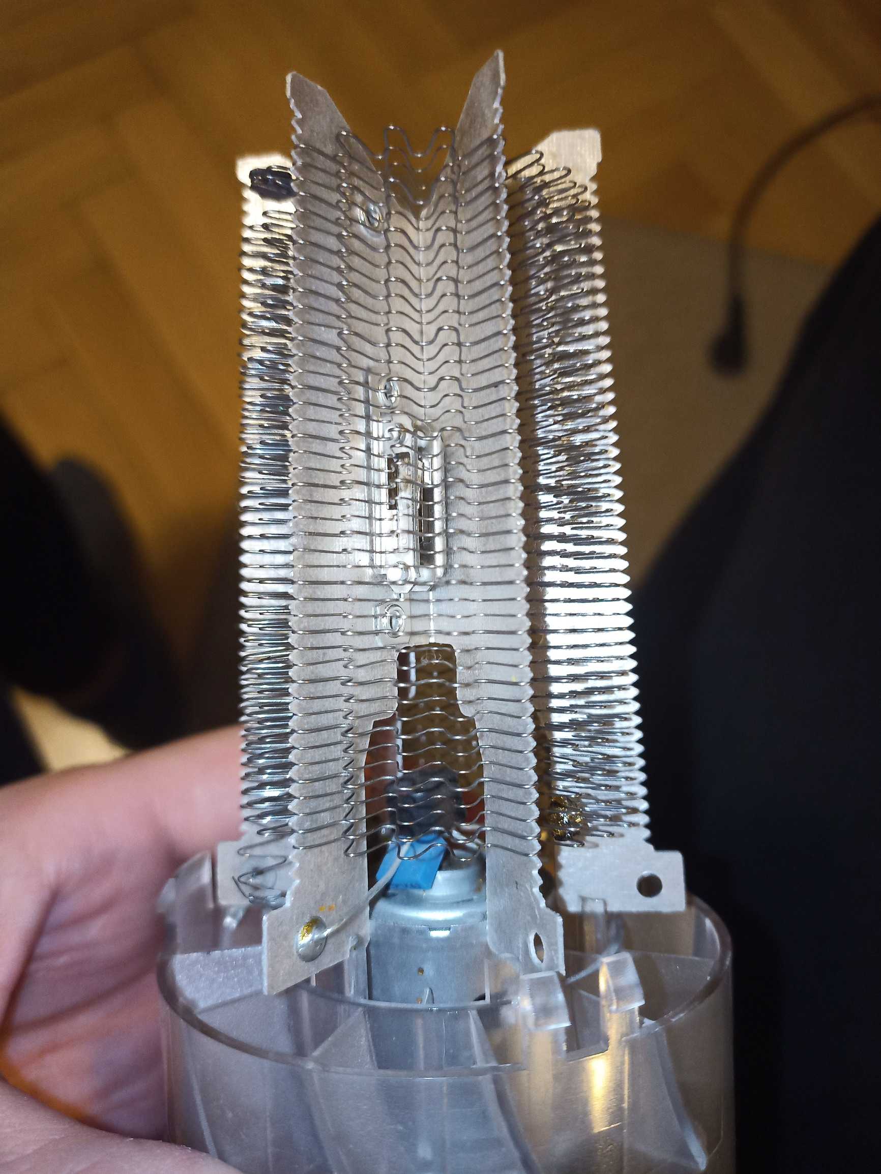

Podle fotky to vypadá, že jsou tam dvě spirály. Každý třetí závit je tlustším drátem. Ohmmetr a za pár minut není co řešit. Nějaké dva spínače jsi zatajil.

Odporová spirála má odbočku, ze který leze cca 12V AC. Tohle napětí je usměrněný monolitickým můstkem a napájí to motorek - obyčejný stejnosměrný na malé napětí s magnetickým statorem. Spirála je připojena přes diodu a přepínač. Přepínač pouští přívod napřímo, nebo přes diodu - snížený výkon. Pokud máš na obou polohách přepínače nízké otáčky motorku, máš vadný můstek a při poloze plného výkonu se Ti fén bude přehřívat.
Taky můžeš mít:
Vlasy na motoru - stáhni vrtulku, odstraň namotané vlasy, kápni olej ( buď motorový do auta, nebo na šicí stroje.) Vlasy dělají mechanický odpor a brzdí motor.
Pokud Ti jede jen nízká rychlost - přepínač
Pokud Ti jede jen vysoká rychlost - přepínač, nebo dioda
Pokud Ti jede vysoká rychlost v obou polohách - probitá dioda
Pokud Ti nejede vůbec nic, tak tepelná pojistka, přepínač, nebo... Jsi fén připojil do zásuvky bez napětí ;-)
Někdy mívají fény spirály 2. Jedna je topná, druhá plní funkci zdroje pro motor, takže fén fučí skoro studený vzduch, když je to potřeba. Topná se pak zapíná zvlášť. Samozřejmě pouze tehdy, když běží motorek.

Díky za vyčerpávající odpověď, zřejmě to bude ten můstek, přepínač jsem odzkoušel.
To Kremik: celkem jsou tam 3 spínače, dva kolíbkové třístupňové (rychlost a teplota) a jeden kolíbkový přepínač pro chladný vzduch jak popisoval Artaban.
Po výměně můstku (pokud to rovnou nerozšlapu vzhledem k jeho přístupnosti :roll: ), dám vědět jak to dopadlo.
