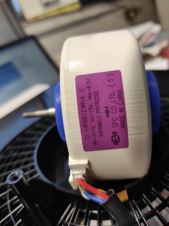

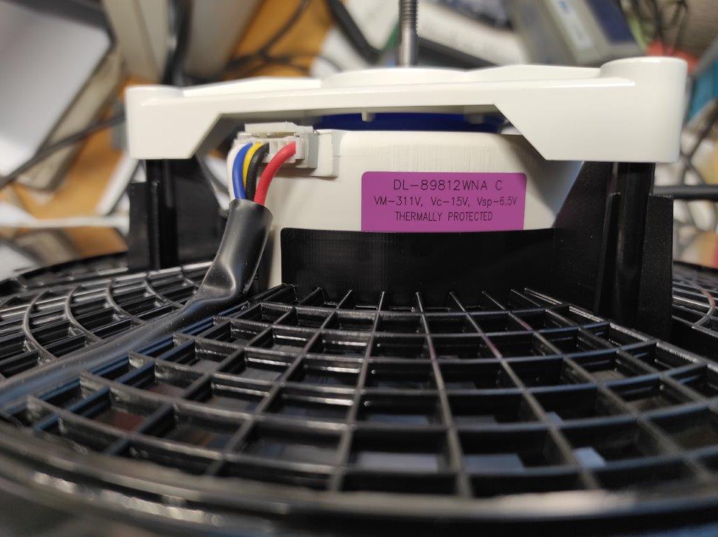

Přeji pěkný den. Ředitel mi přinesl čističku vzduchu WINIX 300. Je mrtvá vůbec se nerozsvítí. Je to starý asi 10roků. Volal někde do servisu tam mu řekli oprava asi 4000. Chtěl by jenom zapojit motor přes nějaký regulátor otáček ,to mu prý stačí, nepotřebuje funkci všech čidel. Já z toho nejsem vůbec moudrý nevím jak. Posílám fotky motoru. Prosím o radu jak zapojit ten motor a jaký použít regulátor. Děkuji Milan.

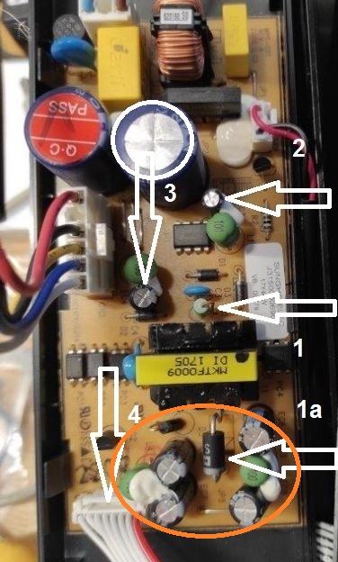

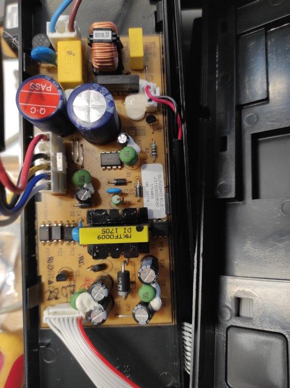

Motor je běžný typ používaný v klimatizacích, má napájení usměrněnou sítí a 15V pro vestavěnou elektroniku, má v sobě střídač. Otáčky se nastavují dc napětím, nebo PWM. Doporučil bych opravit závadu a ne to přebastlovat. Běží ten zdroj na obrázku? Jestli ne, tak první bych zkusil vyměnit ten malý kondík u zdrojového IO, co je přilepený tmelem k tlumivce.

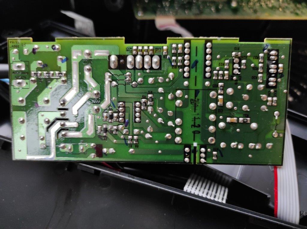

ještě by se hodila fotka zdroje zespodu. Nicméně vypadá to že to nehořelo takže nejdřív změřit napětí na kondenzátoru v kolečku, má být cca 300V. Poté změřit odpor označený číslem 1, a diodu 1a (teď jsem měl v ruce TV, schottky dioda na 800V/5A, ve spínaném zdroji usměrňuje 12V dodává proud max 3A a byla prostřelená). Pokud jsou tyto součástky v pořádku vyměnit kondenzátory 2,3, vyzkoušet. Není-li žádný výsledek tak zjistit jaké napětí má dávat zdroj na konektoru 4, (pomohla by fotka zdroje zespodu a popisky kondenzátorů v oranžovém kolečku) mělo by se to dát odhadnout podle kondenzátorů, možná by to tam mohlo být zespod natištěné. A zkusit to napájet externím zdrojem. Těch jsou všude mraky ve vyřazené spotřební elektronice. Nebo můžeš poslat desku zdroje poštou, kouknul bych na ni.

Pokud je to moc složité tak zkus jako první vyměnit ten kondík (označený číslem 2) jak psal můj předchůdce. Pokud to nepomůže tak poslat....

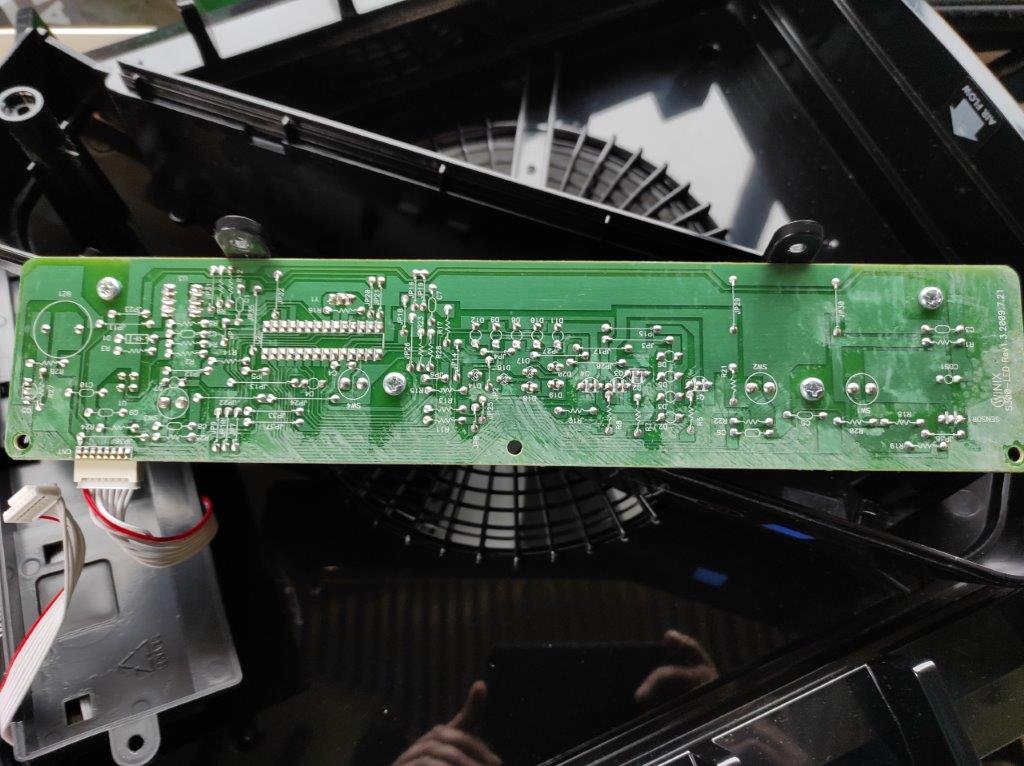

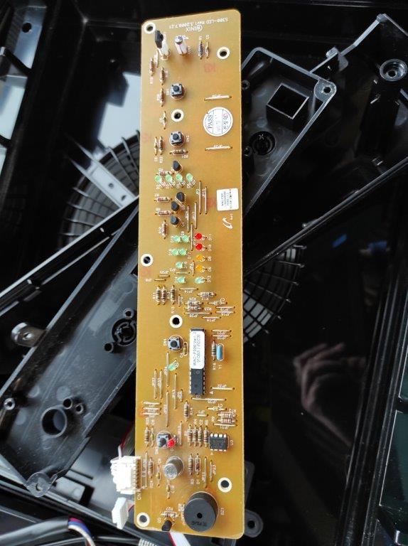

Ještě je tam jedna deska :lol:
Příspěvky: 37418
#7 Příspěvek od rnbw »
To je riadiaca doska s procesorom. Najprv treba zistit, ci funguje ten zdroj.

Tak jsem včera přeměřil kondíky, ty vypadaly být v pohodě. Jedna schottky dioda byla proražená jak psal jardafiala Dnes jsem to v práci složil a čistička se rozběhla. Díky všem :beer: .
