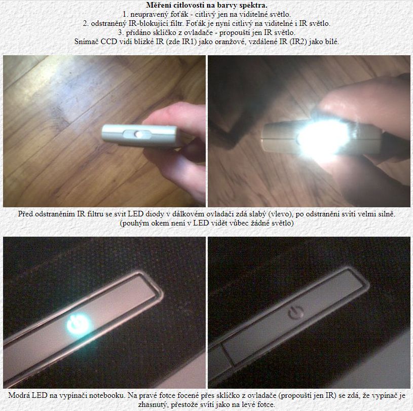

každá kamera i každý foťák má IR filtr a tak je IR potlačeno . . .
. . . takže u obyčejného foťáku toho uvidíš jen málo . . .
ale pokud tu IR folii zrušíš bude viditelné i IR spektrum.
https://www.megapixel.cz/infracervena-fotografie
https://moje.tajemno.net/ir-filtr/
https://blog.brichacek.net/vyjmuti-ir-f ... otografii/
http://danyk.cz/irfot.html

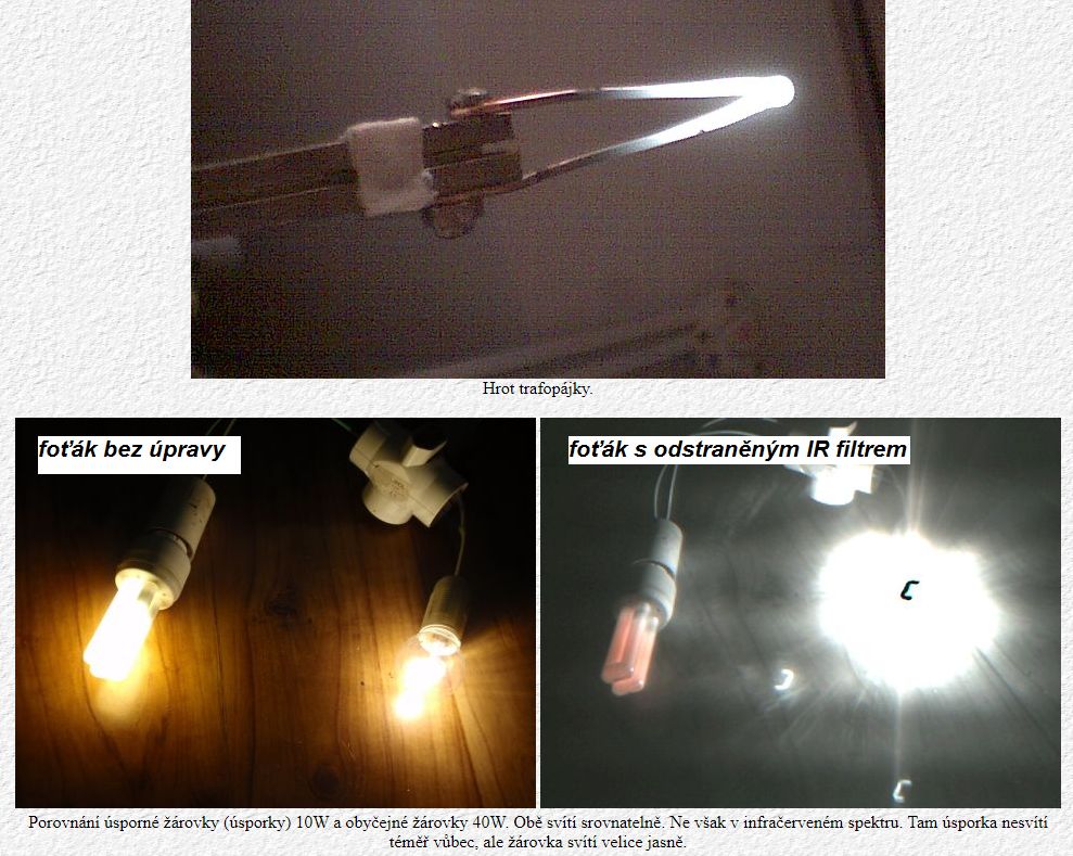

znovu si prohlídni celou Danykovu stránku !
. . . Karle, ty neumíš číst ?
1. neupravený foťák - citlivý jen na viditelné světlo.
2. odstraněný IR-blokující filtr. Foťák je nyní citlivý na viditelné i IR světlo.
3. přidáno sklíčko z ovladače - propouští jen IR světlo.
