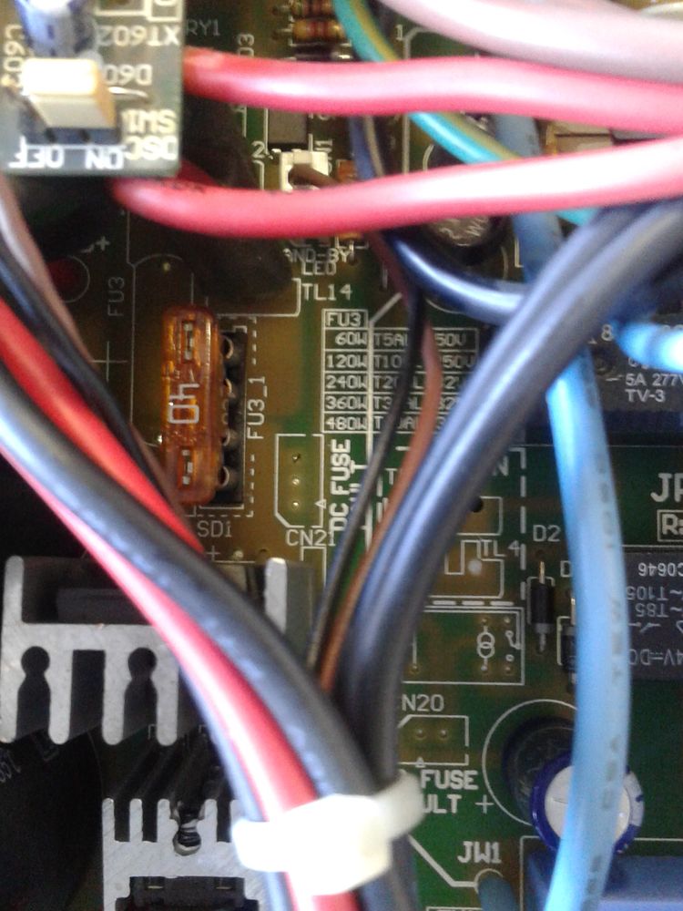

#10 Příspěvek od ZVUK2000 »
termit256 píše:Je mozne, ze ty 40A se pri hranicnim proudu nazhavi natolik, ze by hrozilo jejich vypajeni, poskozeni desky apod. Nevim proc tam ty pojistky vlastne jsou, ale pokud se muze stat ze to nepujde do plneho zkratu velmi tvrdeho zdroje typu aku z auta a pojistky tak neshori okamzite, je to jeden z moznych duvodu.
Tady je přímo pojistka z evakuačního zesilovače, který při výpadku síťového napětí jede na záložní AKU 24V.

Příspěvky: 35018
#11 Příspěvek od EKKAR »
Žádná pojistka se nesmí při proudu na hranici její nominální hodnoty rozžhavit natolik, aby se vyletovala z DPS - to už se dřív vytaví její část určená právě k roztavení ohřevem. I proto jsou pojistkový kovy míchaný tak, aby měly nižší bod tavení než mají běžný pájky - a pokud je autopojistka zapájená do DPS, tak její vývody jsou ochlazovaný odvodem tepla právě do přilehlýho materiálu spoje a desky, takže největší ohřev dostává právě jen to její zúžený místo, kde se má za úkol přepálit ...
